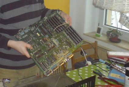

- gh0st - 12.03.2013 Also, für alle Leser: Gestern war ein erfolgreicher OP-Termin der mit der Wiederbelebung der Patientin gekrönt wurde. Beteiligt waren neben mir, Jochen und CB1JCY. Der Amiga wurde zuerst zerlegt, und CB1JCY kritisierte schon auf den ersten Anblick den Zustand des Stütz-Akkus. Nach einer gründlichen Sichtprüfung wurde der Akku ausgelötet und durch eine Stützbatterie-Fassung ersetzt. Und siehe da der Rechner meldete sich wieder, mit Laufwerks-Klicken und einem Kickstart-Bild. Das System wurde nun wieder auf sein ursprüngliche"Full"-ECS Chipset zurückgebaut inc. 2MB-Chip-Platine. Danach wurde erst einmal wieder das Board eingebaut und Netzteil/Laufwerksträger fixiert. Mehr Probleme machten uns nun die Steckkarten, manche Karten wurden im Autoconfig-Menü angezeigt dann wieder nicht, wir wechselten den U800 Chip, den Buster (Ja so wird er im A2000 Schaltplan bezeichnet, leider fehlt mir die Teileliste, und den Amiga will ich grad nicht aufschrauben, so das ich jetzt die Commodore-Chipnummer nicht weiß). Jetzt ging alles, gut wenn man einen Jochen als Prüfteilespender hat Wir wechselten den Buster zurück und es ging immer noch alles, war also nur ein Kontaktproblem. Nachdem auch die Festplatte und das Fastmem der Masoboshi-Karte getestet wurde, ging die Restliche Zeit für die zur Seite gelegte Apollo A2030 Turbokarte drauf. Leider waren da alle Bemühungen erfolglos, die Karte hat keinerlei Funktion und blockiert im eingebauten Zustand das ganze System. CB1JCY maß einen sehr geringen Widerstand der ganzen Karte. Heute hab ich noch eine Batterie eingesetzt und meinen M1438S Monitor erfolgreich getestet. Echtzeituhr scheint auch zu gehen. Dann habe ich noch den A2320 Flicker-Fixer eingebaut, da bin ich nicht ganz zufrieden, würde ich CB1JCY gerne mal bei Gelegenheit zeigen. Alles in allem bin ich erst einmal mehr als Zufrieden, auch wenn für ein produktives System unbedingt eine Turbokarte brauche. Noch einmal, Dank an Jochen und CB1JCY!
