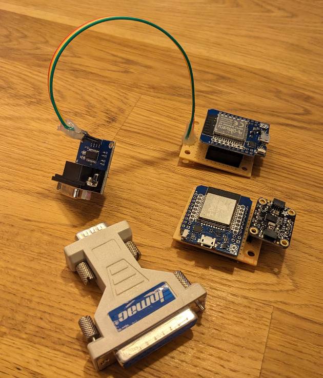

Gyro-Mediation - dna - 21.04.2024 Holla, Das Nebenprojekt 28B nimmt Gestalt an ![]() Man sieht es hier im Video --> Video Das ist Also am Ende ein Lagesensor (Gyro), der über zwei ESP32 die zwei Kippwinkel ausliest und drahtlos überträgt. Am Amiga werden die dann ausgewertet und visualisiert. Das ganze kommt unter ein Balanceboard und damit kann man die Guru-Meditation nachspielen. Oder z.B. auch eine Art Marble Madness, könnte ich mir gut vorstellen. Mal schauen wie das noch weiter geht. Zur Flashback kann man das ganze schon probespielen. RE: Gyro-Mediation - Jochen - 22.04.2024 Grübel...`? RE: Gyro-Mediation - dna - 22.04.2024 Du hast bestimmt das Video nich gesehen? RE: Gyro-Mediation - Jochen - 22.04.2024 Korrekt... RE: Gyro-Mediation - dna - 22.04.2024 Das ist am Ende ein Lagesensor (Gyro), der über zwei ESP32 die zwei Kippwinkel ausliest und drahtlos überträgt. Am Amiga werden die dann ausgewertet und visualisiert. Das ganze kommt unter ein Balanceboard und damit kann man die Guru-Meditation nachspielen. Oder z.B. auch eine Art Marble Madness, könnte ich mir gut vorstellen. Mal schauen wie das noch weiter geht. Zur Flashback kann man das ganze schon probespielen. Ich schreib das mal lieber oben dazu
RE: Gyro-Mediation - Jochen - 23.04.2024 Achsoo, schöne Idee! ![]() Es müsste ein gefedertes Board sein, sonst wird das zu kippelig und die Einstiegshürde zu groß. RE: Gyro-Mediation - dna - 23.04.2024 Im Moment ist es ein normales Balanceboard vom Sportbedarf. Das geht ganz gut. Da das alles elektronisch übertragen wird, kann man noch über die Empfindlichkeit filtern. Da ist ja quasi alles möglich. RE: Gyro-Mediation - Jochen - 23.04.2024 Dann gut kippel!
