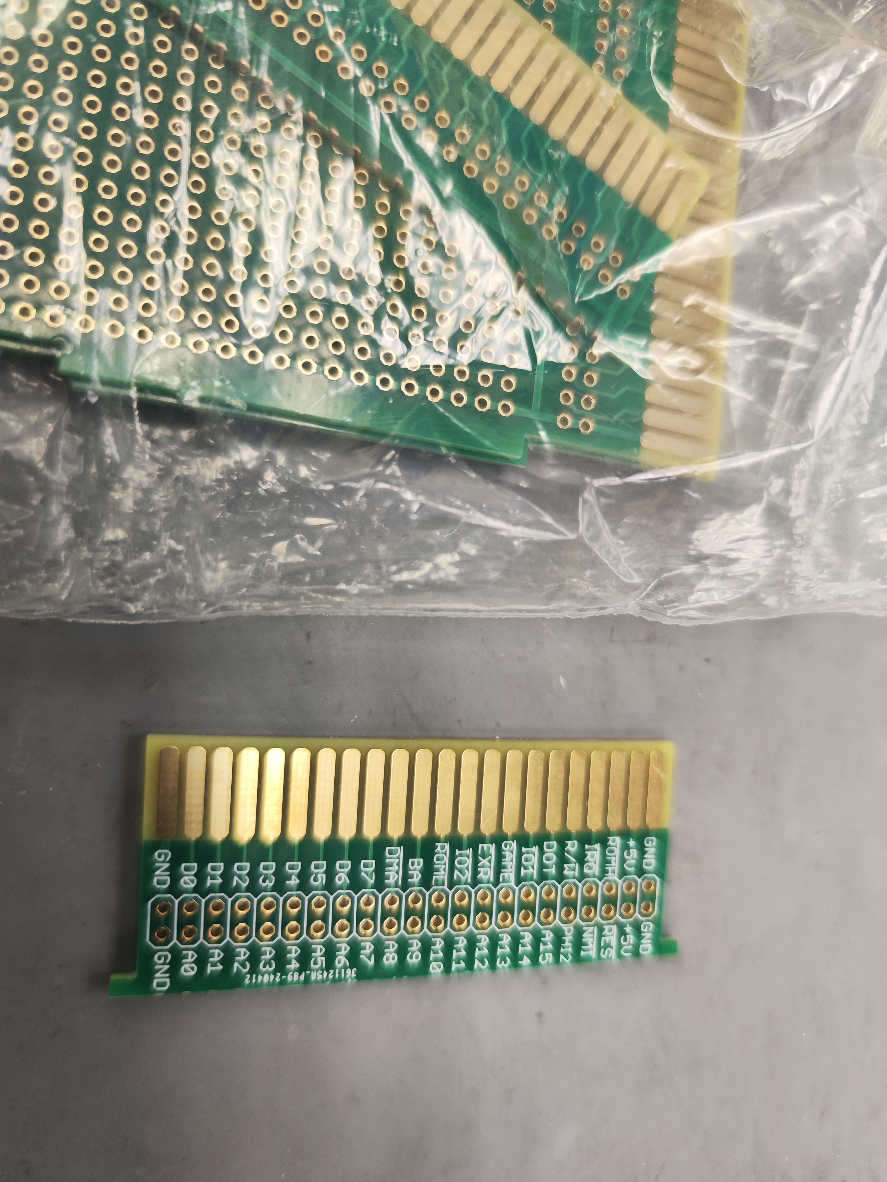

Ich möchte mir einen kurzen 180 Grad Winkeladapter für das Expansionsport basteln, so das die Platine eines eingesteckten Modules nach innen geführt werden kann.
Nach ewiger suche habe ich dies hier gefunden.
https://www.google.com/imgres?imgurl=https%3A%2F%2Ffrank-buss.de%2Fc64%2Fcart-proto%2Ftop.jpg&tbnid=91b9GAAzKTsiRM&vet=12ahUKEwiniPvrj7aLAxVbX_EDHf8uIa0QxiAoBHoECAAQOA..i&imgrefurl=https%3A%2F%2Ffrank-buss.de%2Fc64%2Fcart-proto%2F&docid=3bvwq0ecl_38cM&w=831&h=917&itg=1&q=c64%20expansion%20port%20adapter&ved=2ahUKEwiniPvrj7aLAxVbX_EDHf8uIa0QxiAoBHoECAAQOA
Ich bin aber bezüglich der Pin Belegung etwas misstrauisch, da sich die Belegung nicht mit dem Schema im Link unten deckt.
https://www.c64-wiki.de/wiki/Expansionsport
pls help
RE: C64 Expansionsport Winkeladapter - Braykout - 14.02.2025
Mit nicht decken meinst du vermutlich am Anfang Pin 2 und 3 mit den +5V...  wenn man sich die Leiterbahnen anschaut, verlaufen 2. und 3. Anschluss zusammen auf die mit 5V markierten Anschlüsse... die sind vermutlich der Einfachheit halber anders angeordnet wurden auf der Platine.. 2 und 3 gegenüber und danach B und C gegenüber. Musst Du halt nur beachten wenn Du dann abgreifst das am Ende das Schema am Anschluss des Steckmoduls wieder so aussieht wie beim Wiki. Vermutlich dann nicht die idealste Lösung wenn du nur 180 Grad drehen willst. Dafür ist die verlinkte Platine nicht gedacht, sondern eher um Prototypen zu bauen.

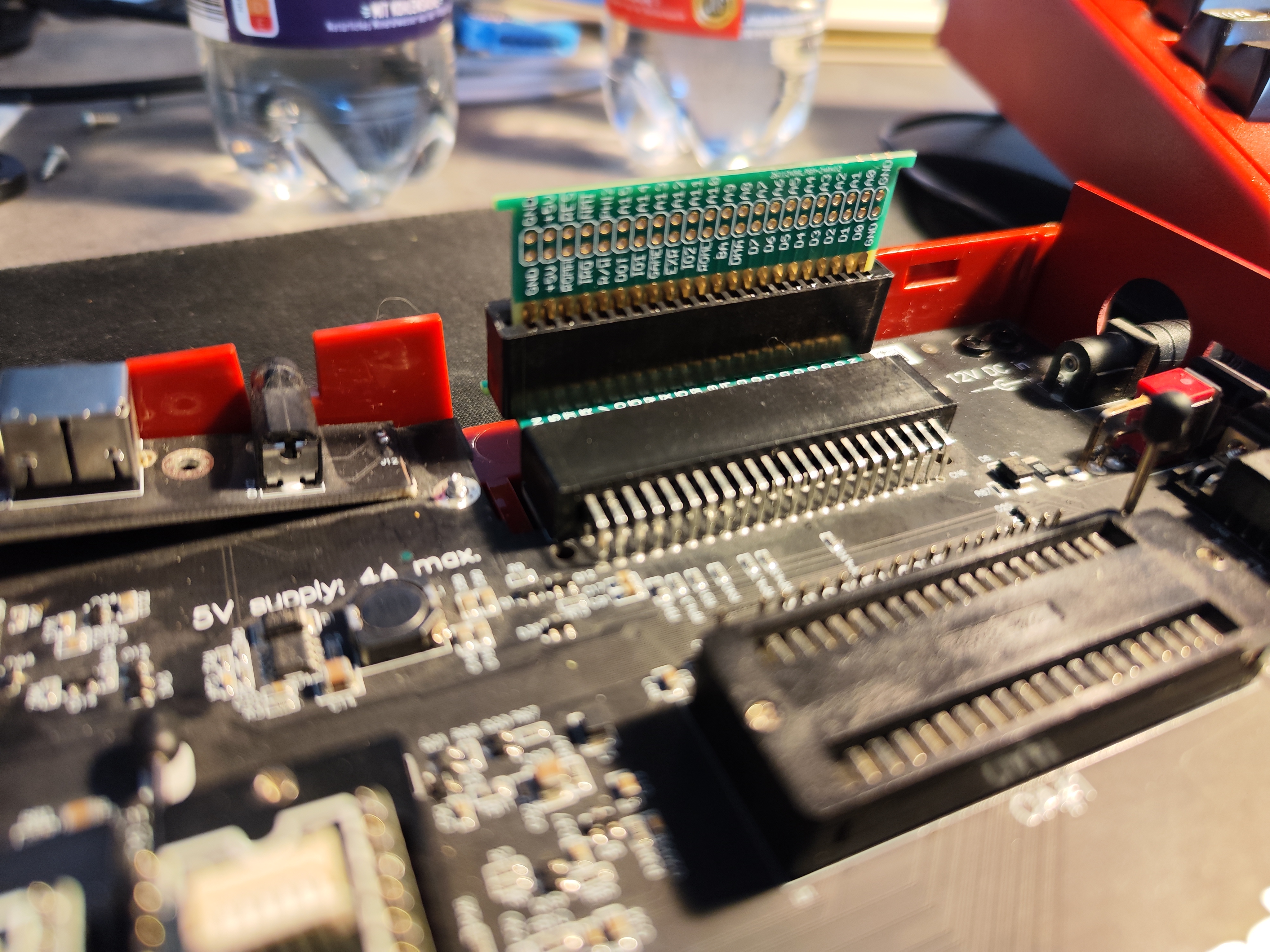

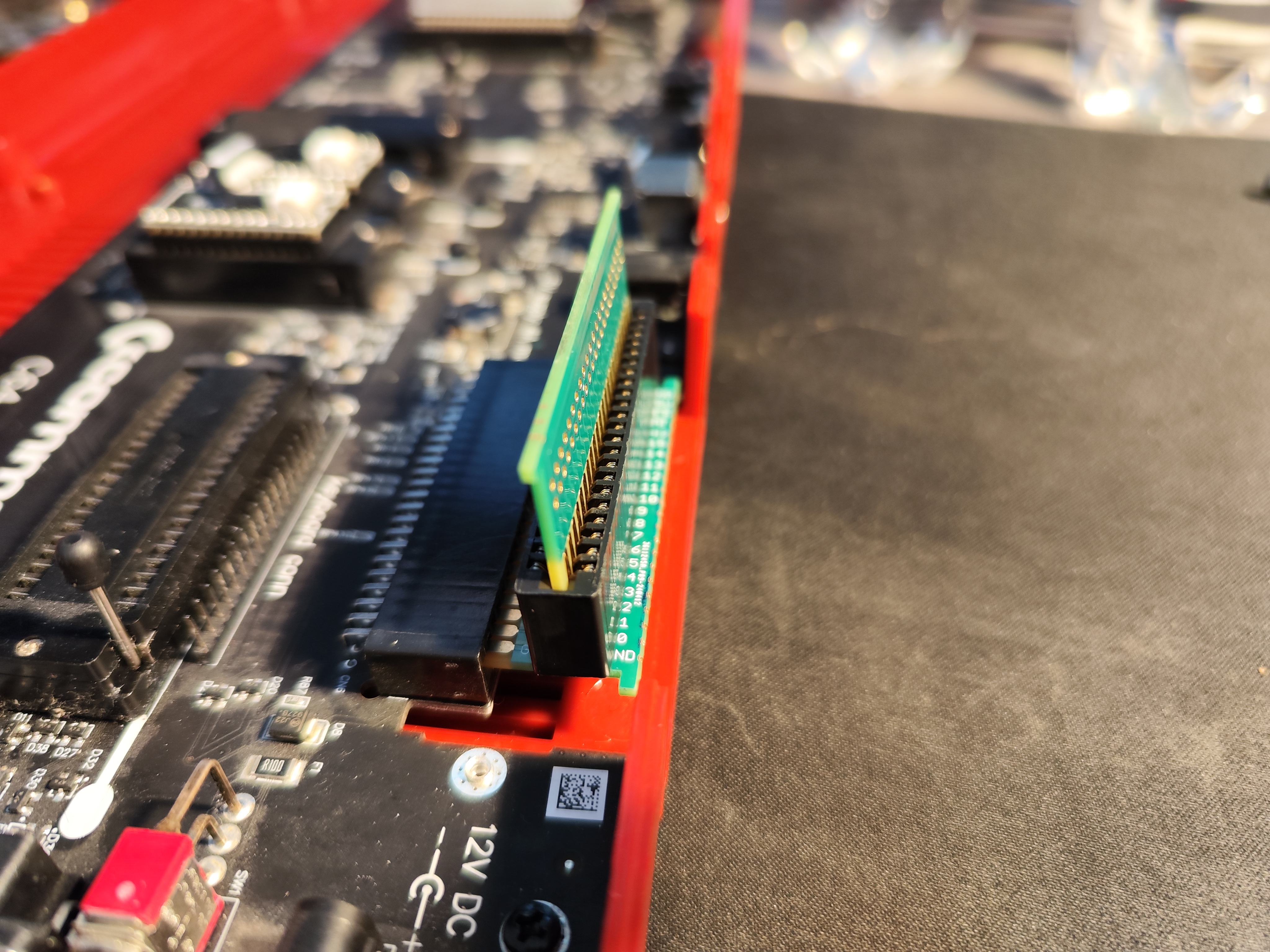

Mein Plan sieht folgendermaßen aus.
Ein kürzen und eine 90 Grad Buchse drauf.
Färtsch
RE: C64 Expansionsport Winkeladapter - CB1JCY - 19.02.2025
Das könnte zu hoch werden für die Slotaussparung des Gehäuses. Und die Pinreihen sind dann verdreht?
Vesuchs
RE: C64 Expansionsport Winkeladapter - Workbench - 19.02.2025
Ich bleibe im inneren. Der Winkeladapter biegt vor der Aussparung ab. Ich muss die Buchse irgendwie höher bekommen, damit die Modulplatine nicht aufliegt oder klemmt.
Und ja. Die Modulplatine liegt dann Bauchseits 180 Grad gedreht
Ich kann es auch mit normalen Buchsen versuchen und mit zwei gekürzten Platinenteilen auf 180 Grad bringen. So könnte ich höher kommen und das Modul liegt nicht unkontrolliert auf

RE: C64 Expansionsport Winkeladapter - Workbench - 21.02.2025
Erster Etappensieg.
Leider ist die Konstruktion zu hoch.
Ich versuche noch die Füße um 5 mm zu kürzen.
Falls das nix wird, so Versuche ich eine 90° Buchse einzulöten.
