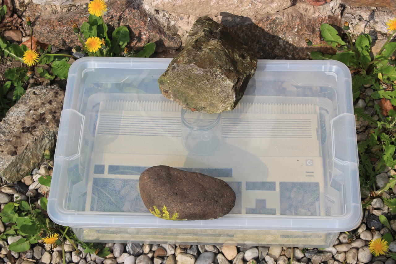

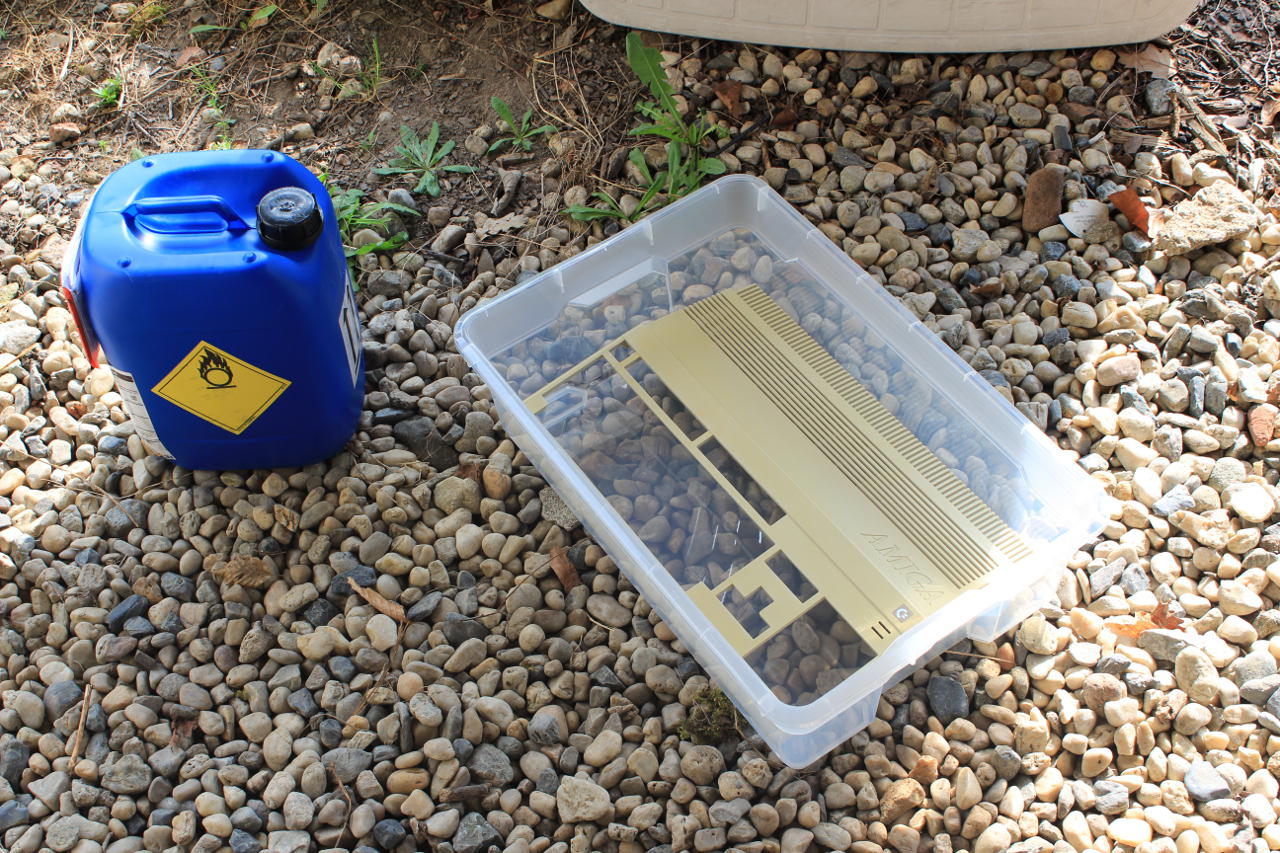

Kampf dem Gilb! - hgw - 07.04.2014 Hallo Leute, da ich vergilbte Gehäuse einfach nicht schön finde und mein Ästhetisches Empfinden dagegen aufbegehrt wenn ich einen total vergilbte Tastatur oder Gehäuse sehe ;( habe ich mich ein wenig intensiver mit dem Thema GILB und Amiga auseinandergesetzt und dem Gilb den Krieg erklärt 8) Nach anfänglichen kleinen Gehversuchen eine Tastatur von Gilb zu befreien (das Projekt ist noch nicht abgeschlossen, weil der Gilb wirklich sehr sehr gelb und das Bleichmittel nicht mehr ganz jung war ) habe ich mich nun dazu entschlossen Nägel mit Köpfen zu machen um einem A500 Gehäuse wieder zu alten Glanz zu verhelfen ![]() Am Wochenende bei Sonnenschein habe ich das Projekt gestartet. Man nehme eine saubere aber Gelbe A500 Oberschale, 10L H202 12%, eine Transparente Plastikbox, Gummihandschuhe, ein paar Steine, Sonne (die hinter den Wolken geht auch, Hauptsache es ist UV Strahlung da), eine ruhige Ecke wo keine Kinder oder neugierige Erwachsene vorbeikommen und Zeit. Dies habe ich am Wochenende alles in Stellung gebracht und harre nun der Dinge die da kommen. Mal schauen was wird. Hier noch ein Link wo ich das H2O2 bestellt habe. Im Anhang ein Paar Bilder, ich werde den Thread dann immer mal wieder mit Ergebnissen erweitern... Grüße Georg Hier noch ein Paar links zu Thema: http://www.cbm-museum-wuppertal.com/000001986709fa002/03c1989c420a40902/index.html http://www.amiga-service.info/rep/bleichen.html Nachtrag: ein kleiner Hinweis von meiner Seite, wenn ihr euch H202 im Ebay bestellt kann es sein das ihr auch überaltertes Zeuch geliefert bekommt. Leider kann ich da hier keinen Richtwert geben aber ich hatte insgesamt drei verschiedene 10L Kanister und jedes mal war die Stärke spürbar anders (der Link oben ist der Anbieter wo ich die besten Erfahrung mit gemacht habe). Da muss man einfach Erfahrungswerte sammeln. Aber wenn ihr eh nur ein oder zwei Teile bleichen wollte reicht es auf jeden Fall

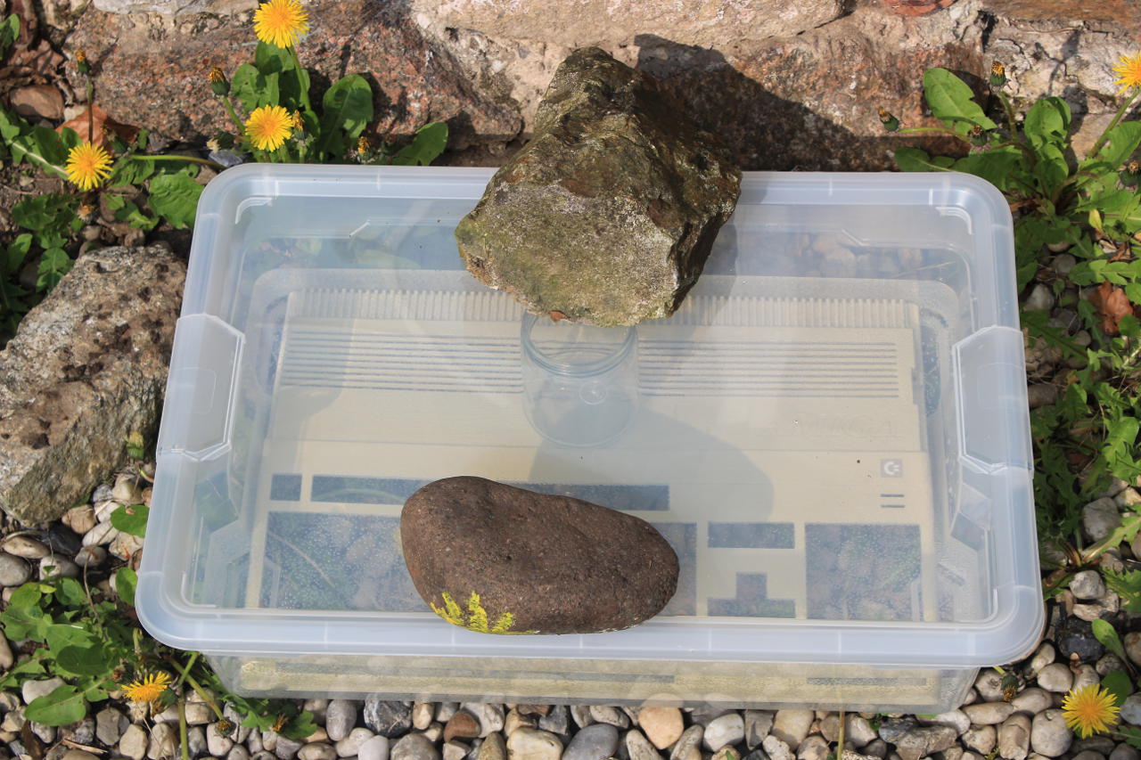

- Jochen - 07.04.2014 Der Stein macht Schatten... da isses in der Mitte dann gelb und drumherum schön weiß... ![]() Wenns kein Rauchergilb ist wirds klappen! :thumbup: - hgw - 07.04.2014 Die Sonne bewegt sich ja, da wird es vielleicht nicht ganz so schnell weis aber den Stein kann man ja bewegen Auf was noch zu achten ist, ist das die blöde Plaste ja immer oben schwimmen will! besonders wenn sich während des bleichens viele blasen bilden. Das habe ich jetzt so umgangen indem ich ein Glas daraufgestellt habe das die Oberschale wieder nach unten drückt. Da gilt dann das gleiche wie beim Stein ich muss das Glas jeden Tag mal verrücken....
- Jochen - 07.04.2014 Ja, ein mit Wasser gefülltes Glas ist gut. Ja, auch mal verrücken, da das glas zwar die Sonne durch lässt, aber das H2O2 an der Stelle ja nicht ans Material kommt... alles nich so einfach. :pinch: - hgw - 08.04.2014 Kurzer Zwischenstand. Das H2O2 geht ordentlich ab...es perlt auf dem Gehäuse wie in einer Sprudelflasche und der A500 hat sich merklich aufgehellt :-) Ich glaube ich kann den Heute oder morgen schon rausnehmen Weis jemand ob das Bleichen irgendwann stehenbleibt wenn die Originalfärbung erreicht wurde? oder bleicht das bis der A500 weis ist? Was den Auftrieb der Oberschale angeht so habe ich jetzt eine bessere Lösung gefunden. Habe das ganze nochmal aus der Lösung geholt die Unterschale dran geschraubt und an der Stelle wo die Tatstatur sitzt jetzt das Glas auf die Unterschale gesetzt. So bekomme ich alles nach unten gedrückt ohne das ich ein Glas auf die Sichtbaren Teile Setzen muss und so Flecken riskiere by the way. mit der ersten Methode zum runterdrücken (sprich das Glas direkt auf die Oberschale zu setzen) konnte ich keine Flecken feststellen das Gehäuse ist trotz den aufgesetzt Glas gleichmäßig gebleicht aber um sicher zu gehen habe ich das ganze wie eben beschrieben nochmal umgebaut

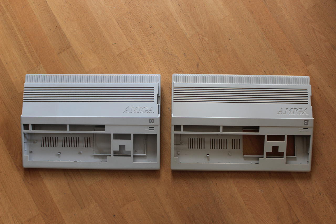

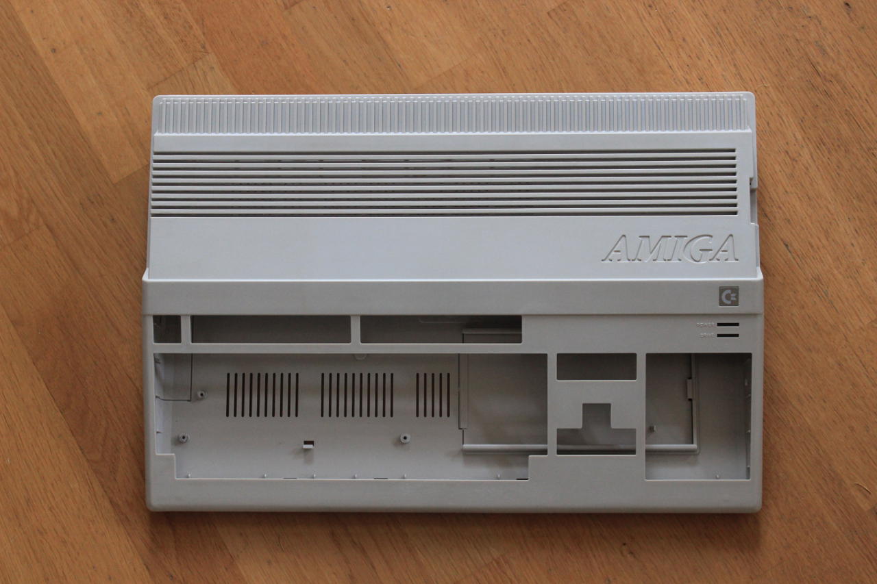

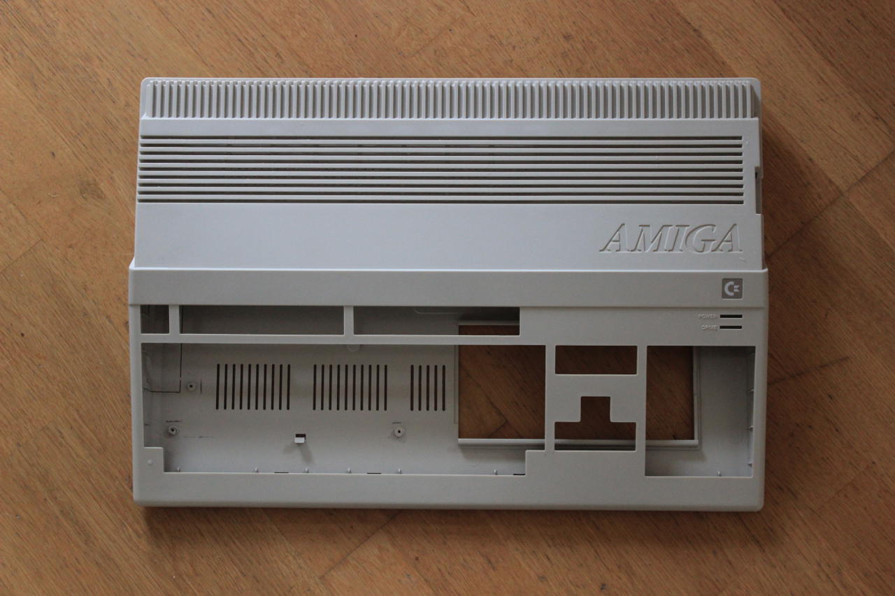

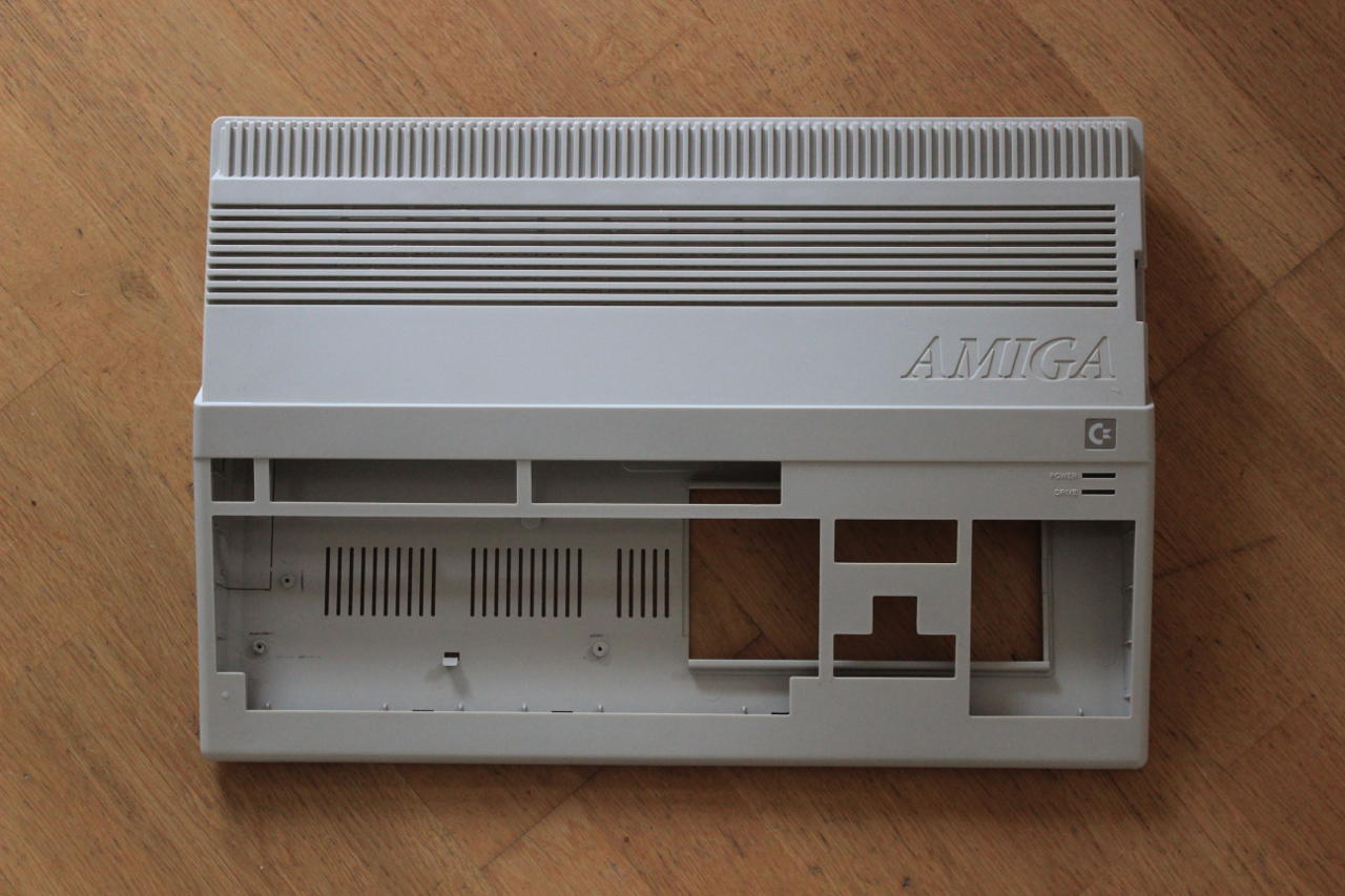

- Jochen - 08.04.2014 Ja, bei so großen Teilen kanns passieren, dass es etwas ungleichmäßig ist. Aber meist gehts gut. Gegen das schnelle Nachgilben hilft lang drin lassen, das tilgt die Oxidationskeime und es bleibt länger schön. ![]() Eile schadet bei dem Prozess nur... :thumbup: - hgw - 21.04.2014 Und hier ein Paar Ergebnisse, zwei mal A500 wie neu Man sollte aber aufpassen wie lange man Bleicht denn für meinen Geschmack ist mein erster Versuch ein bisschen zu hell geworden (war 7 Tage drin). Amiga 500 Nummer zwei gefällt mir da schon besser (5 Tage mit 2,5 Sonnentagen). Auf den Fotos kann man die Helligkeitsunterschiede erkennen wenn man genau hinschaut aber alles in allem sind die Gehäuse wieder sehr schön geworden. Als nächsten kommen jetzt ein Paar Tastaturen dran und ein knalle gelbes A1200 Gehäuse wartet noch auf Reaktivierung ![]() Grüße Georg - Jochen - 21.04.2014 Jo, schicki! Mal sehen, was die Langzeitwirkung so sagt... markiere dir die drunter mal, welcher lang und welcher kürzer in der Suppe war! - hgw - 22.04.2014 Gute Idee werde ich machen! |
