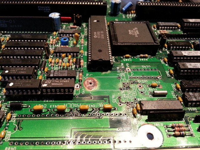

So - es gibt wieder Neuigkeiten. Rolleyes
Unter Paula war ein Leiterzug zerfressen ---> Audio funktioniert jetzt. :thumbsup:
Es gab kein CIA-Problem. Ich hatte nur vergessen, den TICK-Jumper richtig zu setzen.
Das Board läuft also erstmal grundsätzlich. :thumbup:

Allerdings hab ich noch einen Fehler gefunden.
Der Interlace-Modus des Flicker-Fixers geht nicht fehlerfrei.
Soll ich das auch noch mit machen? 8|

- nobodyii - 23.12.2013
Na ja - die RAM´s des FlickerFixer sind wohl hinüber.
Weiter gehts dann vermutlich erst im Januar... Rolleyes
- nobodyii - 27.12.2013
So. Neue RAM´s für den Interlace-Modus sind drauf, Paula-Sockel ist auch neu und der Uhren-Bereich ist erstmal leer.
Hab da so einige Leiterbahnen repariert.

- Dadys_Toy - 28.12.2013
Oh, dann hat der Akku aber doch deutlich mehr geleistet als er sollte. :S Sieht man sogar auf den Bildern. Dafür bekommt er nun ein schönes Rework und läuft dann wieder wie am ersten Tag!
