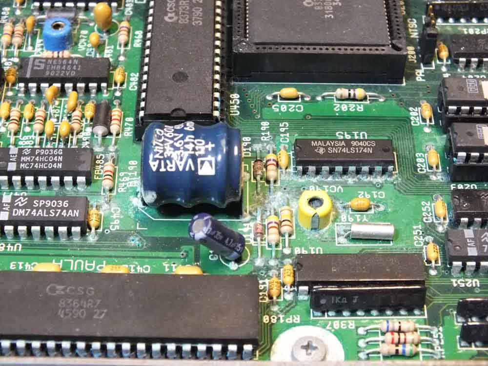

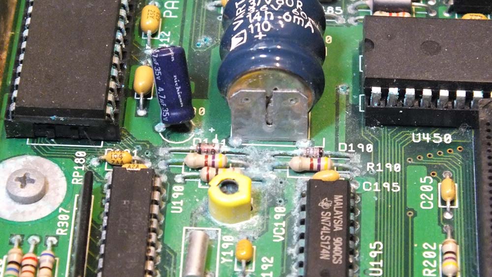

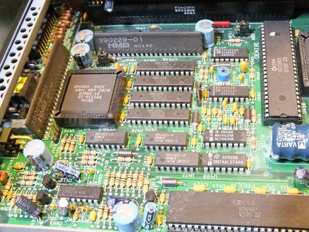

Der bedarf aber wirklich einer gründlichen Durchreparatur, aber sieht optisch noch sehr schnuckelig aus. Smile
Hier paar schöne Siff-Bilder...
Aber ist noch gut machbar und ist auch kein SMD, was Vorteile hat.

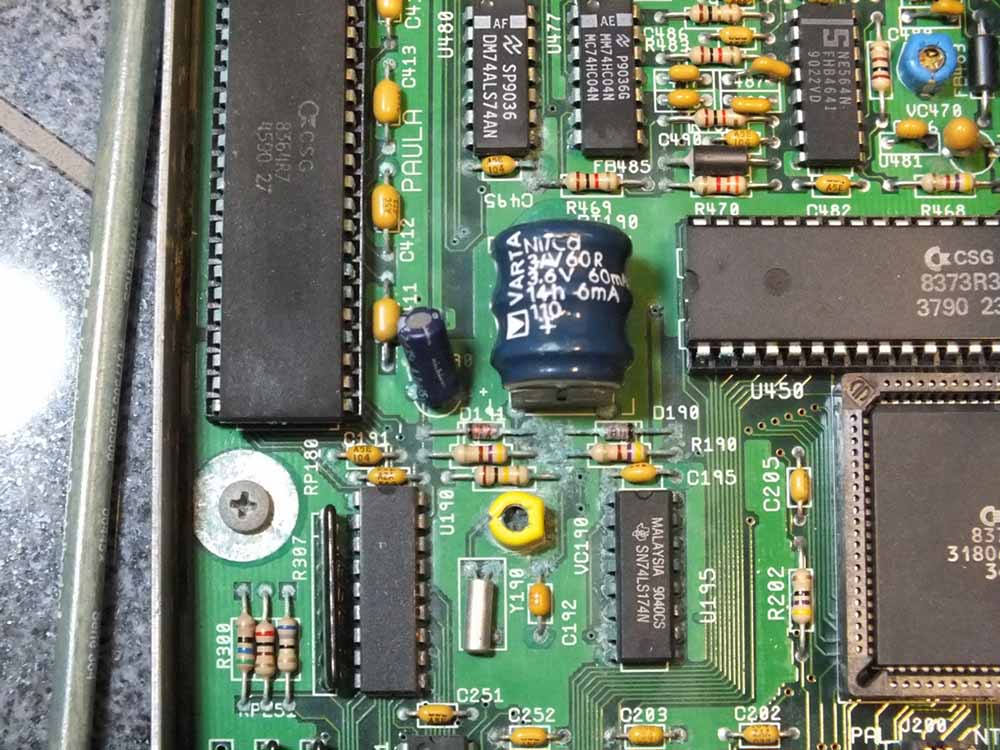

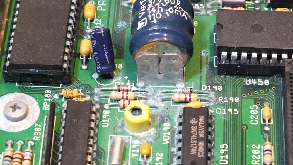

Der Lack auf dem MB scheints echt noch abgehalten zu haben. Nur die blanken Metallteile sind natürlich korrodiert.
Das spricht für trockene Lagerung und stand auch richtig rum, da der Siff nach außen und in die breite gelaufen ist.
Nicht in die brenzligen Regionen, was fatal gewesen wäre... dafür hätte der Rechner nur genau anders herum gestanden haben müssen.

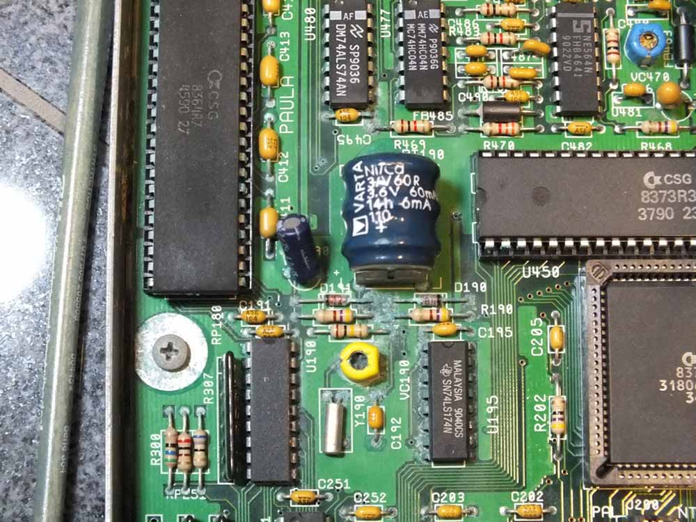

Das ist m.E. der am besten designte BigBox-Amiga. Erfreulich, dass schon was gegen den Akkuschaden gemacht wurde. Nur etwas zu tun ist da noch.

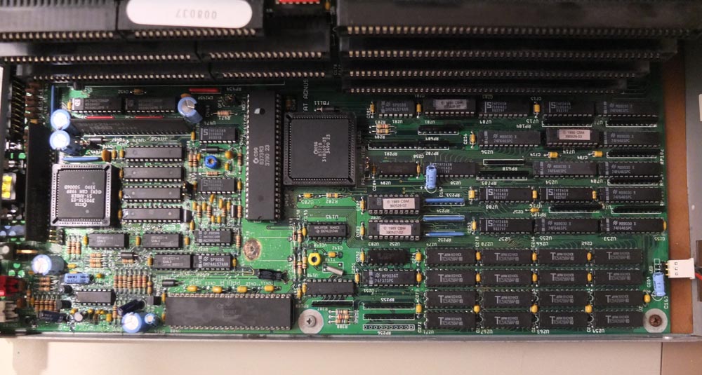

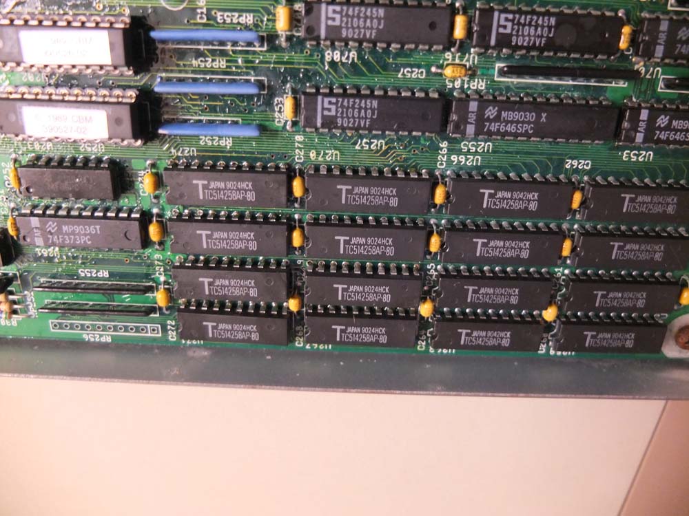

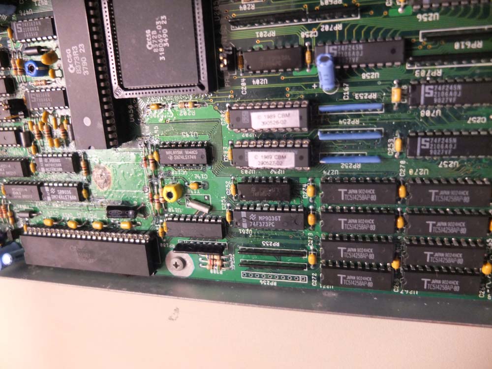

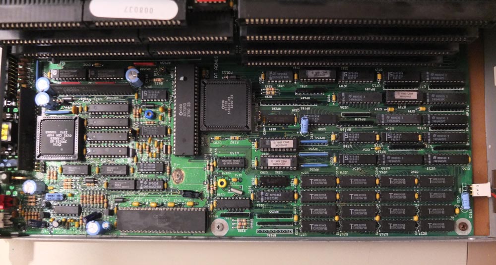

So, hier mal paar aktuelle Spam Bilder dazu... :whistling:
Das Board hab ich jetzt zur Fehlersuche und zur Überarbeitung.
Das Board hatte im Anlieferungszustand 3 wesentliche Probleme:
1. Fehler im Chip-RAM
2. Fehler im Bereich CIA - Paula
3. ein Audio-Kanal fehlt
Zunächst hab ich alles im Chip-RAM Bereich nochmal abgelötet und dann die oberen 1MB Chip-RAM erstmal weggelassen.
Dann habe ich für die beiden Chip-RAM-GAL´s neue Sockel eingelötet und drei defekte Leiterbahnen repariert.
Funktioniert soweit. Der Chip-RAM-Fehler ist weg.
Jetzt warte ich noch auf neue Sockel für die 8 ausgeloteten Chip-RAM-IC´s. :thumbup:
Als nächstes muss ich mich um die CIA-Geschichte kümmern. :S
... und zum Schluss noch um die Audio-Ausgabe.
