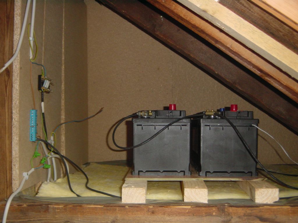

- Amiga - 20.07.2014 Kapitel 3 das Ganze in Aktion erstmal vorweg: die Anlage soll nicht das Hausnetz ersetzen. Primäres Ziel ist der Webserver und die Beleuchtung. Was später noch dazukommt wird die Zeit zeigen. ![]() Der Einfachheit halber habe ich mich dazu entschieden alles erstmal auf 12V zu bauen. Da alles fest installiert ist benutze ich dabei auch keine flexiblen Litzenkabel wie man es tun sollte wenn man das ganze ins Wohnmobil oder so einbaut. Bis auf die Hauptleitungen beteht also alles hier aus ganz normalen Kupfer-Verlegekabel (1,5mm²). Da die einzelnen Verbraucher hier auch nicht viel Strom benötigen ist das ganze kein Problem, sollte man jedoch vorhaben starke Verbraucher (Wasserkocher oder so ... ) anzuschliessen, sollte unbedingt eine größerer Leitungsquerschnitt genommen werden. Hier mal mein Batteriefach. Der Sicherungskasten (links) stammt aus einem Trabbi, als Haupsicherung habe ich eine 25A drinn und die abgehenden Stränge sind einzeln mit jeweils 8A abgesichert. daran hängen momentan ein paar Spot's, eine Lichterkette und der Webserver. Die Einbauspots sind ganz normale mit G1 Stiftsockel. Dafür gibts passende LED-Leuchtmittel von 1,5 bis 4 Watt die sich direkt an die 12V anschliessen lassen. Die Teile bringen gutes Licht, sind verpolbar ( +/- egal) und entwickeln vor allem nicht soviel Hitze wie die orginalen Halogener. Ich hab mir nen 10er Pack für knapp 7 Eur (inkl. Versand) bestellt und kann für den Preis nicht meckern. Die Lichterkette kam orginal mit einem 12V-Netzteil, das habe ich einfach weggelassen und das ganze direkt angeknüppert. Auf die genauen 12V sollte man sich dabei auch nicht versteifen. Die Anlage läuft bei Sonnenschein mit fast 14V und geht bei Nacht selten unter 12V. weiter im nächsten Post ... - hgw - 23.07.2014 Ah Interessant :-) also wenn man 230V braucht dann müsste nur ein Handelsüblicher Wandler für das Auto dran und schon sollte auch ein Luftenfeuchter mit betrieben werden können. @Jochen, Ich könnte mir vorstellen das man ein Anlage mit 2-3 Batterien aufbaut die am Tag geladen und sobald genug Saft da ist vom Entfeuchter entladen werden kann Der Entfeuchter läuft dann solange bis die Batterien leer gesaugt wurden. Sprich an sonnigen Tagen, kann der Entfeuchter den ganzen Tag bis in die Nach laufen, bis dann eben irgendwann die Batterien aufgeben. Weis bloß nicht ob es so gesund für die Batterien ist wenn die jedes mal stark beansprucht werden.Für mich wäre so ein Anlage auf jeden Fall interessant, da ich hier am Tag locker 7 Stunden volle Sonne habe und so meinen Luftentfeuchter (zieht im Betrieb ca. 300W) darüber laufen lassen könnte. Aber letzten Endes ist das alles nur Just4Fun denn wenn du mal gegenrechnest was so eine Anlage in der Anschaffung kostet (@Amiga kannst du eine grobe Kostenaufschlüsselung machen was die Anlage bisher gekostet hat?) und dann mal überlegst wie viel Strom du damit verbrauchen könntest sind die Anschaffungskosten eigentlich schon zu hoch. Vor allem da man ja auch rechnen muss das die Batterien irgendwann ersetzt werden müssen was wieder extra Kosten verursacht (By the way, wie lange halten die Batterien bis man sie ersetzen muss?). Grüße Georg - Jochen - 23.07.2014 Wäre doch mal n Projekt, aber ich würde max. eine kleinere Pufferbatterie nehmen, da der Strom sofort abgenommen werden könnte und nicht un Unmengen vorliegen muss. Quasi könnte ich mir vorstellen, die Stromabnahme nur auf Zeiten mit Sonne zu begrenzen, bzw. die Batterie auf 1/2 ihrer Kapazität zu entladen, denn dann steckt die das gut weg und es tut ihr sogar gut. Auch eine Wiederinbetriebnahmeregelung bei voller Batterie wäre nötig... Also donnert der Trockner quasi nur los wenn die Sonne scheint, oder bei Bewölkung genug Saft in der Batterie gelandet ist und generell kurzzeitig Wolken werden von der Batterie abgefangen. Gibts günstige Einzelmodule mit 300-400W? Denn der Trockner verbraucht ja nur ca. so viel? |
