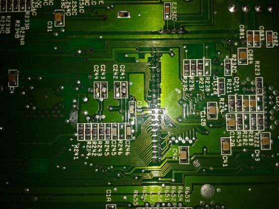

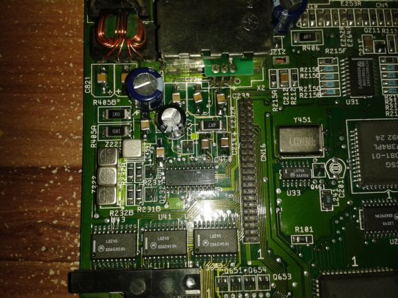

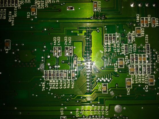

Hier die Bilder von dem Board welches über COMP. und HF nur Schwarz-Weiss bild zeigt.

Besonders auffälliges ist im Bereich für den Farbträger nicht zu sehen. ?(
Besser wäre, die Fotos höher aufgelöst zu posten. So kann ich zu den anderen Bereichen nicht viel sagen.

- Jochen - 23.03.2014
C241-244 sehen aus, als hätte da mal jemand rumgelötet.
Sind die korrekt bestückt und ist da auch kein Kurzer?
Ein besser aufgelöstes Bild wäre da gut (via Dropbox oder so).
- Fusy - 23.03.2014
Habe zusammen mit dem Pal-Quarz auch C241-C244 gewechselt.Ist alles Safe in dem Bereich.
- CB1JCY - 24.03.2014
Die Lötstellen sehen kritisch, für so kleine Grundkapazitäten, aus. Diese dürften aber dort nicht das Problem sein.
