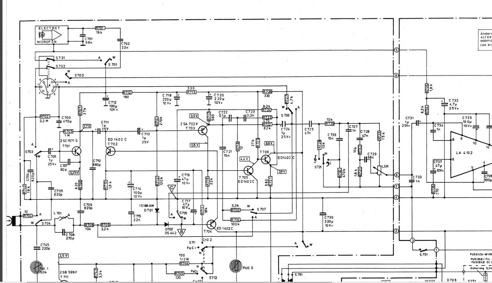

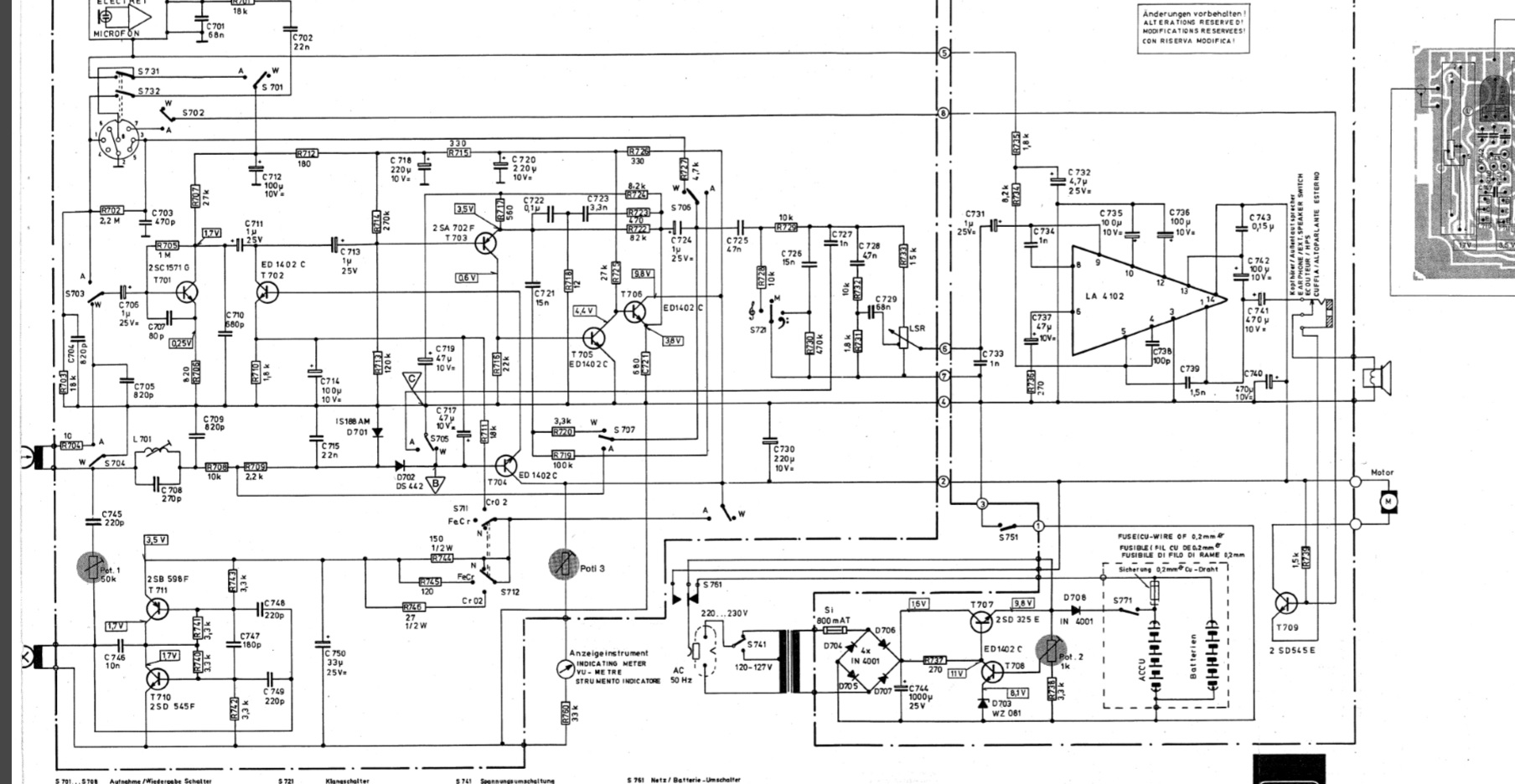

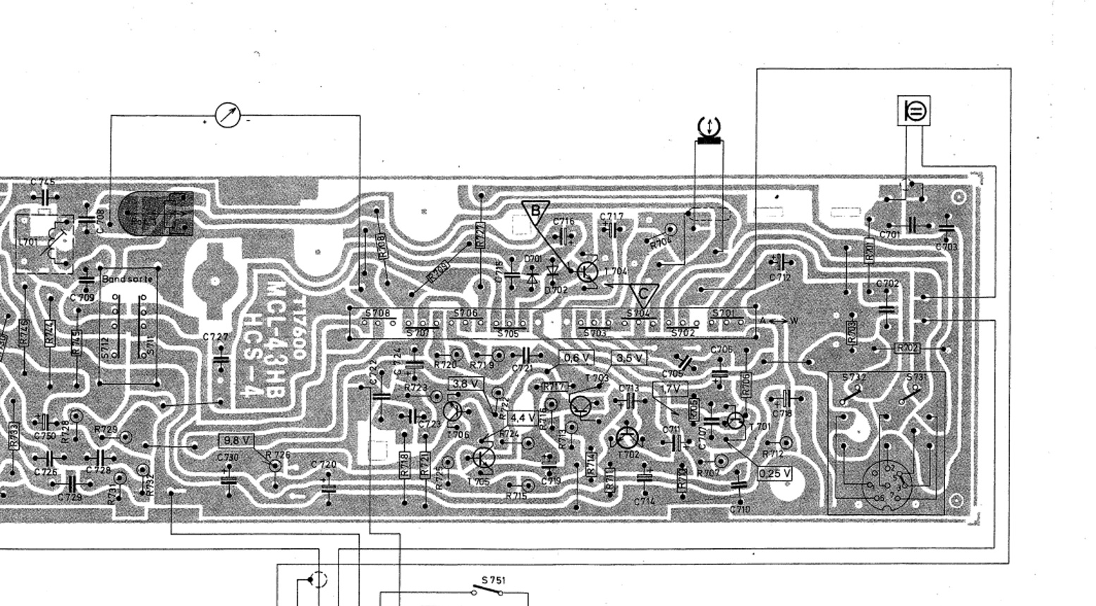

DIN zu Cynch am Grundig CR485A - HerrMümmelgreif - 08.12.2015 Ich habe gelesen, dass DIN weniger und anders Saft (ab-)führt. Habe einen Grundig CR485A restauriert und würde auch gerne die Aufnahmefunktion nutzen können. Mit einem Line-Gerät an DIN-Eingänge zu gehen, ist, so sagt man zumindest, keine gute Idee. Aber wie lautet denn die Profi-Lösung? Denke Platine umbasteln, aber was genau? - CB1JCY - 08.12.2015 R227 auf etwa 2KOhm ändern (minimal 1KOhm) und C227 auf 4,7µF erhöhen und gut. ![]() Analog für den anderen Kanal, der auf Deinem Bild nicht dargestellt ist. - HerrMümmelgreif - 08.12.2015 Tausend Dank! Meinst du R727? Ist hier der Kanal mit drauf? - CB1JCY - 08.12.2015 ja, 727.... war schlecht zu erkennen. ![]() Lt Schaltung ist das ein Monogerät. Dann stimmt wohl diese Angabe nicht: http://www.radiomuseum.org/r/grundig_cr485a_stereo.html Demnach hat die Mono-Ausführung die Bezeichnung CR485. Also ohne "A" - T!t@n - 09.12.2015 CB1JCY,index.php?page=Thread&postID=4503#post4503' schrieb:Lt Schaltung ist das ein Monogerät. Dann stimmt wohl diese Angabe nicht: http://www.radiomuseum.org/r/grundig_cr485a_stereo.html nich ganz, weil auf den bildchen die platine und schaltplan nur zur hälfte ab gebildet sin - CB1JCY - 10.12.2015 Soll der Besitzer das mal klären. Zur Aufnahme von C64-Musik würde mono reichen. ![]() - HerrMümmelgreif - 11.12.2015 Habe den CR485A und würde natürlich den Kanal für Aufnahme und den für die Wiedergabe anpassen. Weiß nicht, ob die Kiste "nur" mono aufnehmen kann. Vermutlich nicht. Habe zwar eine Kopie der Service-Anleitung, aber da steht nix konkretes. Auch: 8-Pin Hufeisenform DIN-Lötstecker oder reicht es, ein MIDI-Kabel (5 Pole) umzubauen? - CB1JCY - 11.12.2015 Wenn der 5-polige, vom Winkel her, passt, kannst Du diesen Stecker verwenden. Beim C64 klappt das ja auch. |
