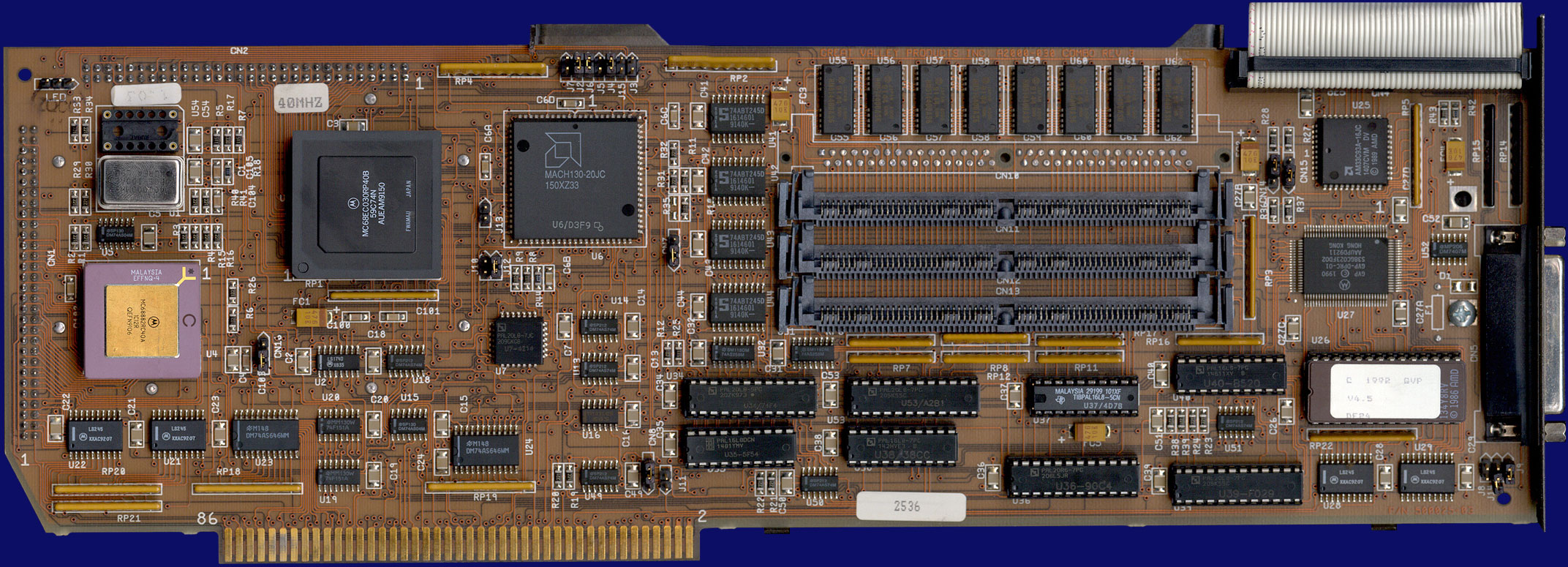

Leider sind da nur Jumper, die Teilfunktionen... also Autoboot, HDD ja/nein, Romtyp,... bestimmen, aber keiner, der das ganze Controllergerassel aus dem System klinkt.
Es ist auch wirklich ein Defekt in dem Bereich, das hat mir jetzt das Early-Startup auf einem 4.3er Board bestätigt. Die 6er Boards bemängeln da komischerweise nichts!?
Man müsste den SCSI-Teil auf elektronisch-/mechanichem Wege irgendwie ausklinken können, dann wäre alles gut.
CB meint, dass sicher die PALs irgendwie n Fehler haben. DIe werden auch mächtig heiß, wenn ich das richtig beurteilt habe (40+ nach 2min ... aua).
Es ist die Karte auf dem Foto (vielen Dank an amiga.ressource.cx)
