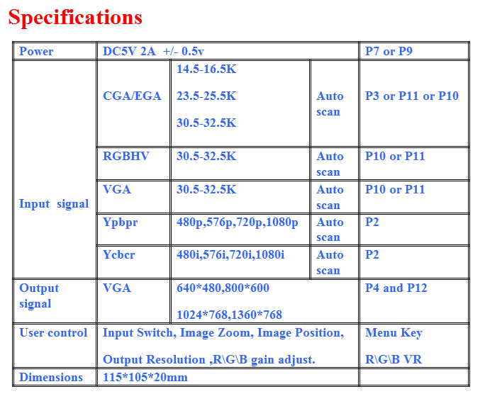

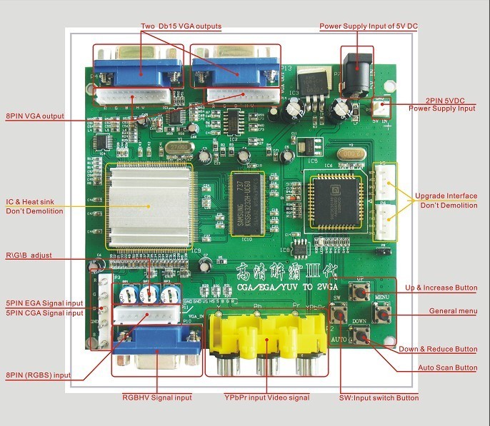

Hier mal ein paar Infos zu den FilFis aus China:
Die Teile funktionieren an sich sehr gut und TFTs vertragen die ausgegebenen Signale besser, als bei original Amiga-FliFis.
Dies liegt daran, dass die normalen FliFis wirklich nur die Frequenz doppeln und somit 50Hz raus geben und auch die Auflösung bleibt unangetastet.
Das ist für die meisten TFTs nicht verkraftbar.
Bei dem GBS-8220 wird das Amiga-Signal jedoch wirklich auf eine andere Auflösung und auch auf eine andere Frequenz umgerechnet.
Somit kann man einen TFT damit gut mit einem 1024x768px 60Hz Signal füttern und das können die alle. Bei den meisten 4:3 TFTs ist dies sowieso die native Auflösung, was dem Bild nochmals zu Gute kommt
Die Qualität des Bildes ist generell um vieles besser als das, was ein TFT an Interpolation schafft, wenn der das Signal denn doch mal verträgt.
Für ca. 25€ aus China ist das Gerät allemal zu empfehlen!
Aber Achtung, es gibt auch den GBS-8200, davon soll wohl abzuraten sein und viel günstiger ist das auch nicht.
Aktuell hier der günstigste Link zum Bezug: http://www.ebay.de/itm/261153377967 (ca. 27€ inkl. Versand)
Hier noch ein paar Infos im Bild:
