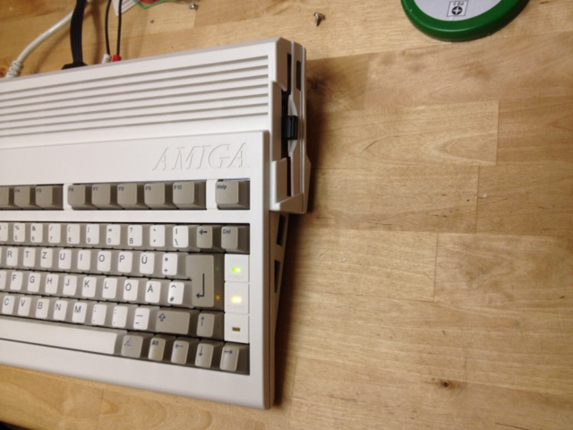

Diese Gotek in einen A600 einbauen ist ganz schön frickelig! da muss man echt auf den Millimeter genau das A600 Gehäuse platzieren das man auch das Gehäuse zubekommt und den USB Stick durch den Disketten-Slot geschoben bekommt (das Laufwerk muss auch ein wenig angehoben werden ansonsten passt der USB und Disketten-Slot nicht zueinander). Die Schraubenlöcher kann man dabei getrost ignorieren, dass passt hinten und vorne nicht. Ich habe mir so geholfen indem ich Doppelseitiges Klebeband verwendet habe. Das fixiert das Laufwerk soweit und alles ist super
Anbei ein paar Bilder.
