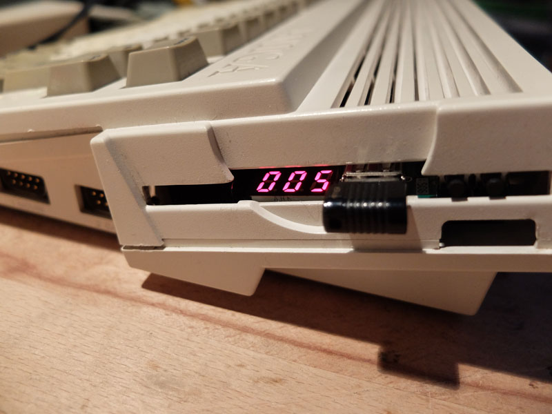

Ich muss hier mal paar Bilder von einem ordentlichen Einbau posten, denn leider wird noch immer an Gehäusen herum gesägt.
Dafür muss der Gotek einfach nur aus seinem Gehäuse genommen und per Heißkleber ordentlich an der Oberschale fixiert werden.
Das Display wird schräg angeklappt eingesetzt, sodass man durch den schmalen Laufwerksspalt auch die Zahlen in kompletter Höhe erkennen kann.
So weit nach vorn gesetzt kommt man auch bewuem an die Taster, ohne Hilfsmittel und ohne sich die Finger zu brechen.
Das Kabel des A600 ist auch schön lang, sodass sich auch das anschließen beim aufsetzen der Oberschale sehr einfach gestaltet.
