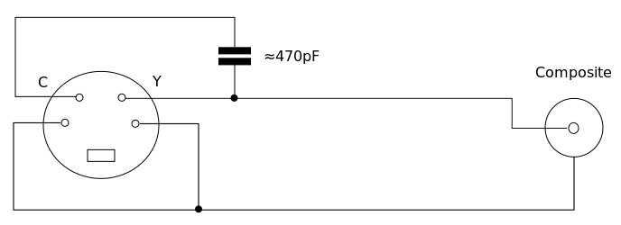

Zitat: ....S-VHS Ausgang...Das ist doch kein Videorecorder. Der Ausgang nennt sich "S-Video".
Um auf Deinen Monitor ein Signal zu bekommen muss sowieso ein Kabel angefertigt werden, was von Klinke auf Scart adaptiert. Aus einem S-Video ein FBAS zu machen, da bedarf es nur eines Kondensators. Das müsste mal ein Bastler in Deiner Nähe machen. Ein Beispiel hänge ich hier mal an. Ermittelt werden muss nur die Belegung der Klinke am C64-reloadet.
Am Scartstecker ist das Pin 20 für das Videosignal und Pin 17 für die Schirmung (Masse).
Audio kommt an Pin 2 und 6 und die Audiomasse an Pin 4 des Scartsteckers.
