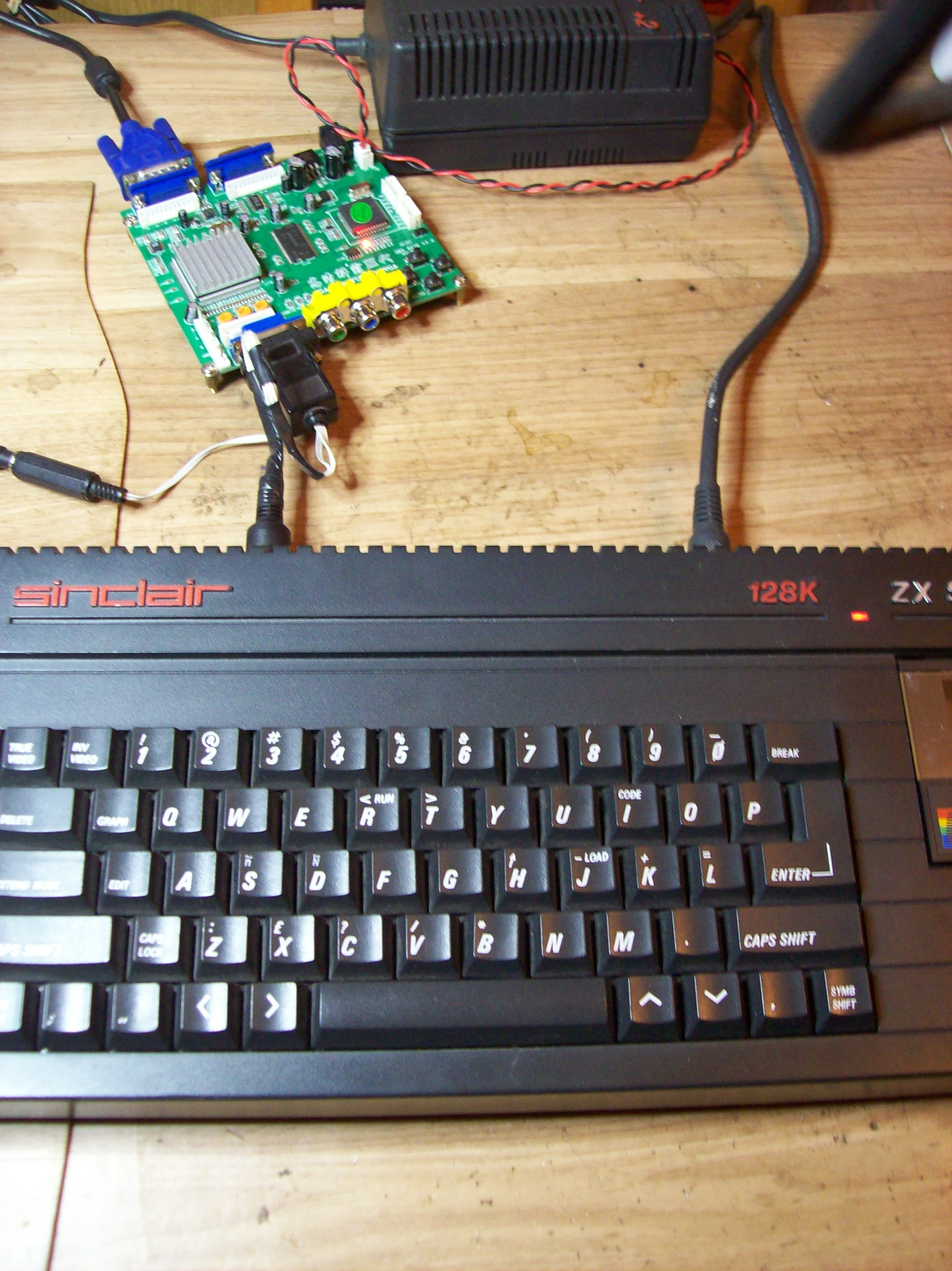

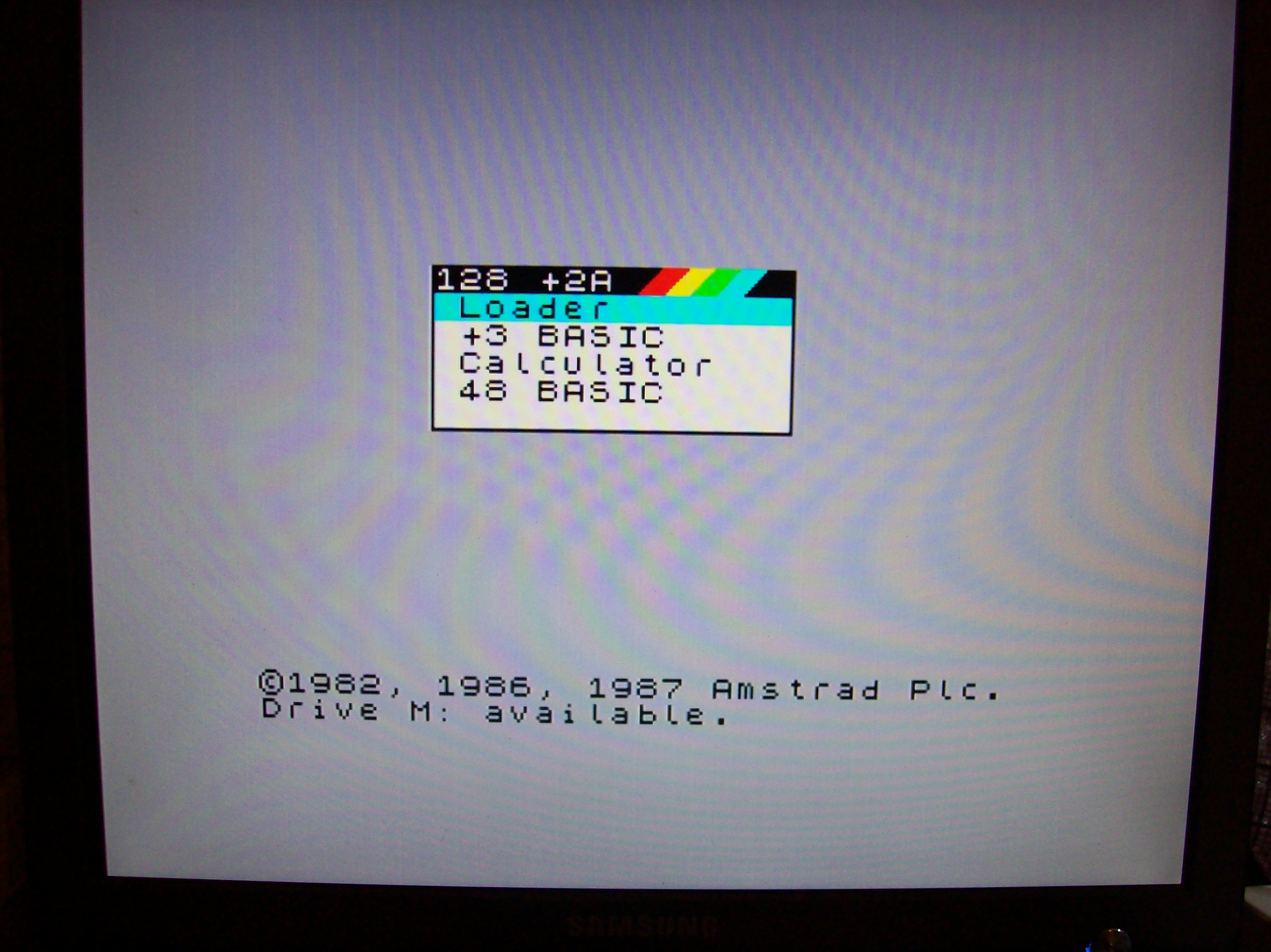

Diese beiden Speccys haben die RGB-Signale an einer 8-poligen DIN-Buchse rausgeführt. Ein Adapterkabel für den 15-poligen Eingang des GBS ist schnell gemacht. Ich habe sicherheitshalber in jede Signalleitung einen 220 Ohm Widerstand eingeschleift. Das, dadurch schwächere, Signal kann man mit den analogen Farbreglern auf dem GBS ausgleichen. Erstaunlich gut und fast streifenfrei ist damit das Bild auf einem TFT-Monitor.
Besser ist es hier, dem Spectrum seinen eigenen GBS8220 zu spendieren, weil die optimalen Einstellungen nicht komplett zu anderen Rechnern als Quelle passen.
Noch ne Kleinigkeit: das Netzteil vom Spectrum, wenns überarbeitet ist, ist leistungsfähig genug den GBS mit zu versorgen. Wink
