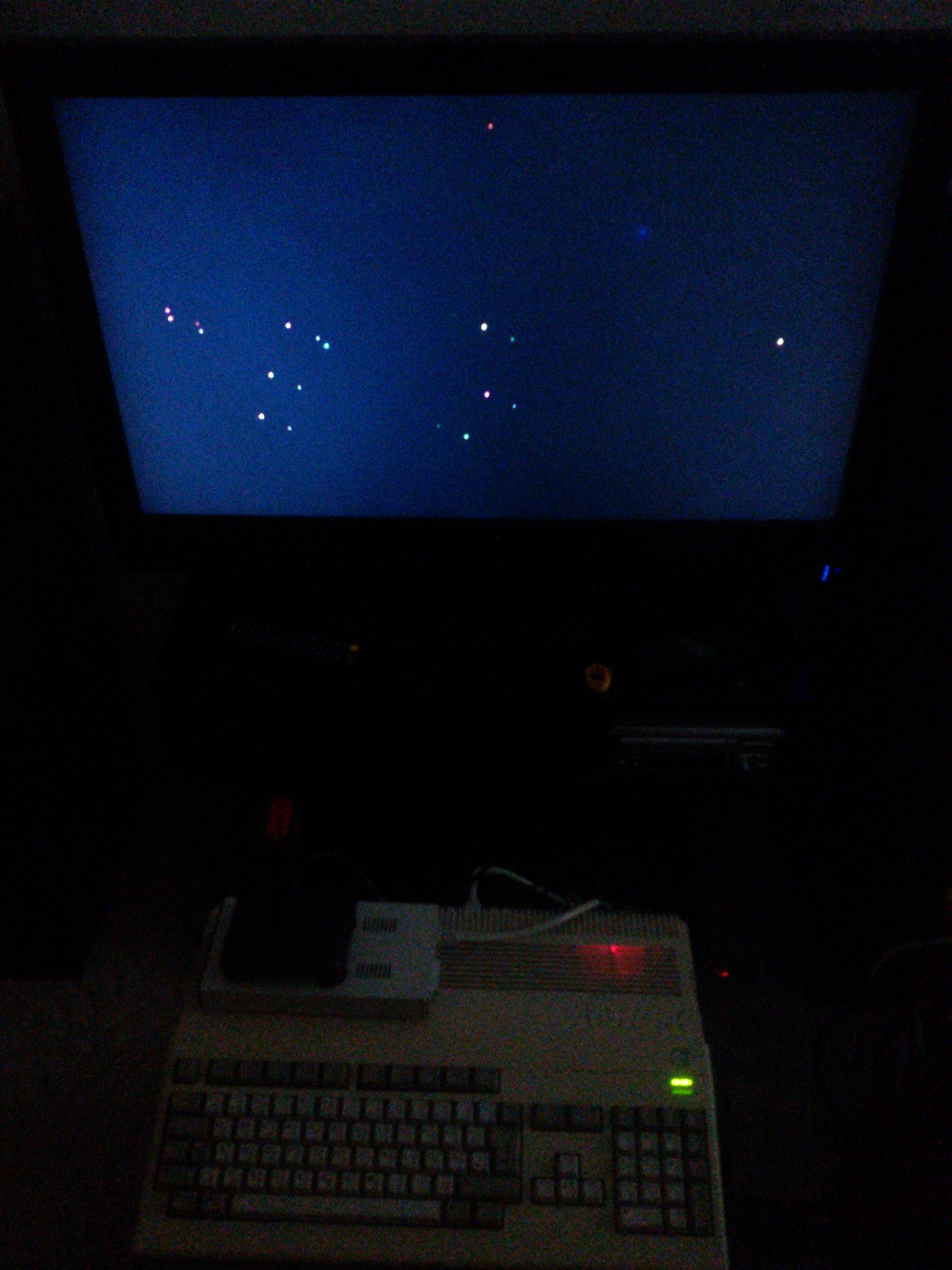

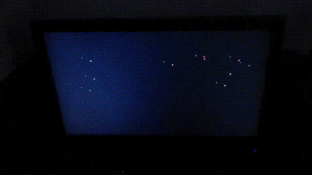

Nun zu Heute:
Ich habe die Funktionen von Intuition und Graphics schnell verstanden, aber mein Programm könnte schneller sein, also so schnell wie ein A500 es schafft.
Das Programm ist aktuell so aufgebaut:
- Lade Intuition und Graphics und zusätzlich noch Timer für eine feste Framerate.
- Öffne Screen mit 5 bits (32 Farben) und setze Farbpalette
- Öffne Fenter im Screen mit maximaler Größe (320x200/LORES), setze Cursor auf eine 0x0 große Bitmap um ihn auszublenden
- Initialisiere Backbuffer zum Zeichnen
- Init. Timer auf 25 TPS
- In einer Endlosschleife:
- Setze RSEED, Zeichne 10 Sterne auf Buffer, mit zufälligen Positionen und Farbe, verschoben auf X und Y um Zeit / 2
- Positionen und Farben sind immer die gleichen (mit offset) da SRAND mit dem gleichen Seed aufgerufen wurde.
- Blitte Backbuffer auf Screen
- Warte auf Timer
Da das Fenster kein CLOSE oder CTRL-C empfangen kann (da in den WFLAGS deaktiviert), läuft die Schleife für immer, aber sollte etwas nicht funktionieren, werden alle Ressourcen freigegeben und das Programm ohne Crash beendet.
Ich werde erstmal daran weiter arbeiten, das Programm effizienter zu machen und ein Paar richtige "Features" einzubauen.
Aber für den Anfang reichts. Vielleicht wird was draus
