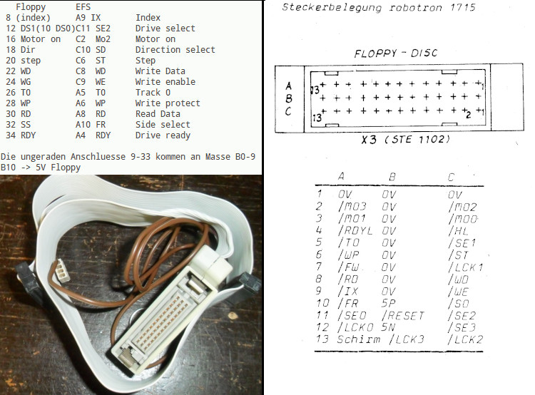

Bei Nutzung des Gotek am internen Port muss man nur die ID einstellen und braucht einen Adapter von 5,25" auf 3,5"-Anschluss.
Bei Nutzung am ext. Floppyport  muss man SCP meist noch anpassen, indem man INSTSCP aufruft, das System läd, dann die Floppyconfiguration anpasst und dann das ganze auf Diskette (zurück) schreibt "Save". Hier bitte 1024*5*S2 Format für 780kB (standard) Diskformat eintragen und die Floppynummer auch korrekt auf eine fortlaufende Nummer setzen.
Dies speichert die Anpassungen dann in den Systemstart der gleichen oder einer neuen (formatierten!) Diskette.
