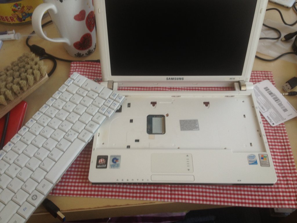

Nun endlich hab ich mir mein Samsung NC10 Netbook mal vorgenommen.

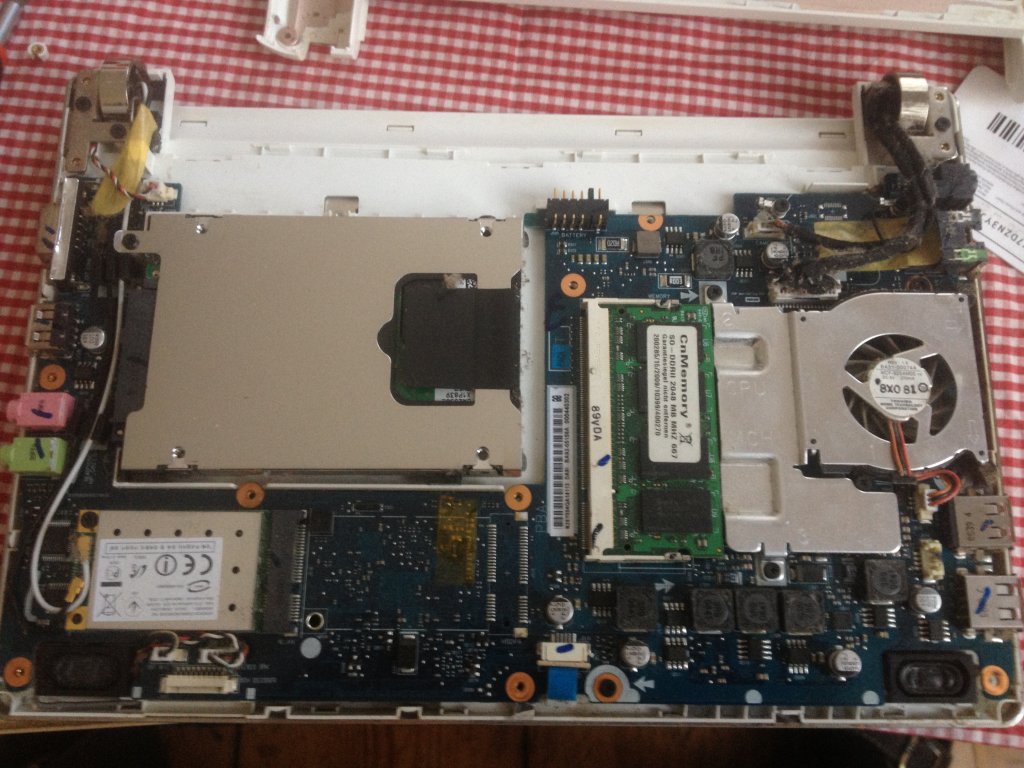

Vor hatte ich das schon länger, rattert doch der Lüfter seit gut einem Jahr deutlich vernehmbar vor sich hin. In letzter Zeit war das nun so laut geworden dass man Musik und Filme lauter stellen mußte um nicht gestört zu werden. Wink Eine Lüfter-/Kühlereinheit (nur so gibt es Ersatz dafür) habe ich für günstige 20E nagelneu bekommen, Wärmeleitpaste kostete auch nur 5E. Also mal ran an den "Feind".
Man sieht zumindest ein wenig wieviel Schmutz sich in den letzten Jahren angesammelt hat. Auch die Tastatur hab ich gleich mal mit geputzt. Die Festplatte wurde auch gleich gewechselt, der Speicherplatz war einfach rappelvoll. Mit 500GB ist nun erstmal wieder genug Luft für die Zukunft. Zum Clonen habe ich die neue HD an den USB-Anschluß angesteckt und die interne per "Macrium Reflect Free" 1:1 gespiegelt. Nach dem Einbau und Neustart noch "schnell" die Partitionen anpassen und vergrößern und schon ist die Operation vollendet. Endlich wieder Ruhe und Platz! Die Coretemperatur pegelt sich auch bei 50° rund 10° kälter ein. Smile

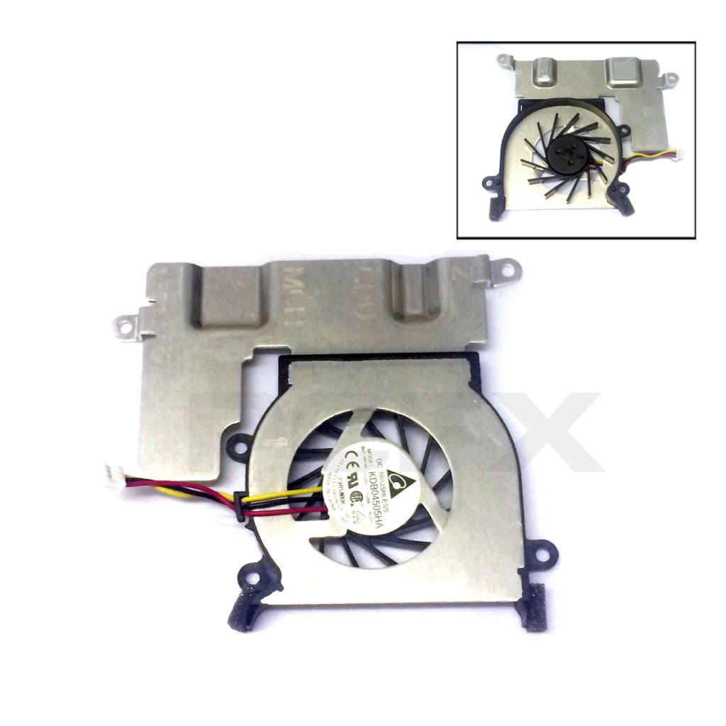

P.S: Mich interessiert noch die Frage um was es sich nun für einen Lüfter handelt? Ich habe trotz intensiverer Recherchen keinen Namen dieser speziellen Bauart, bzw. gar einen passenden Ersatz gefunden. Den alten Lüfter würd ich trotzdem gern überholen, brauch ich vielleicht wieder in 5 Jahren. Wink

Diese Lüfter werden für die Hersteller solcher Netbooks speziell hergestellt. Dieser zeigt eine gewisse Verwandschaft zu Lüftern von Grafikkarten.

Weiters habe ich im Netz heraus gefunden das der 2.PCI-E Slot auf dem Board existiert und sich nach einlöten wohl schon fast nutzen läßt. (Link) Leider ist mein Englisch nicht gut genug, soweit ich verstehe muß man noch ein paar Widerstände/Kondensatoren anbringen für volle Funktion. Wäre doch mal interessant WinXP, zumnindest die Auslagerungsdatei, auf ein dort plaziertes Speichermedium zu packen. Damit wird der kleine "Sammy" sicher noch etwas beschleunigt. :whistling: Das Jahr ist noch lang...

PCI-E ist nicht SATA. Du kannst da also nicht direkt ne Platte anschliessen. Aber, z.B. ein WLan-Modul, lässt sich dann einfügen.
Zum Bau selber: Wenn ich das richtig gesehen hatte, bedarf es neben der Buchsenleiste nur 2 Kondensatoren und einige 0-Ohm-Widerstände (Brücken).
Das ist aber fummlige SMD-Löterei. Sad
