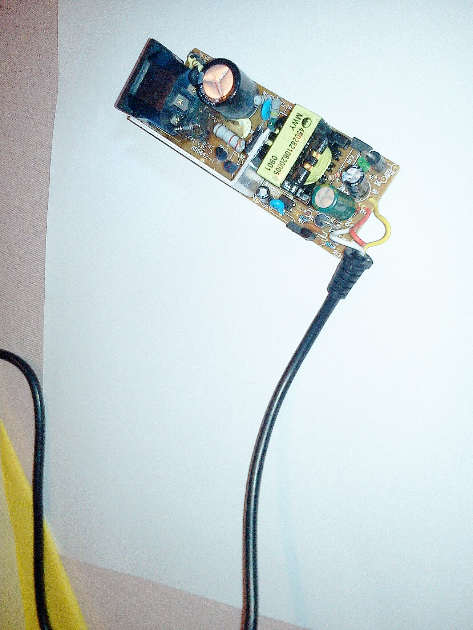

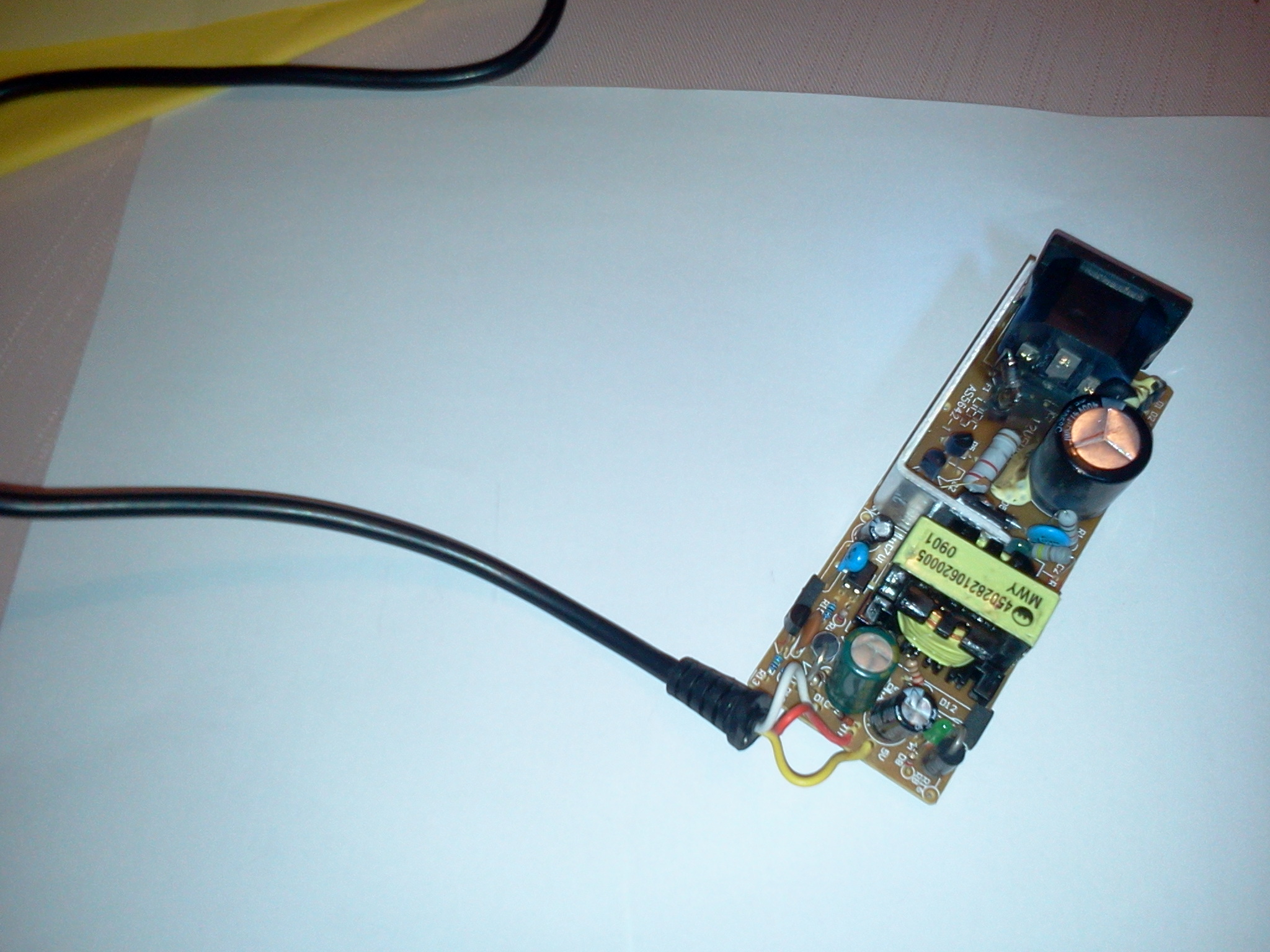

Hallo,
habe dieses Netzteil und das ist
defekt. Nach Öffnen hab ich gefunden: einen verkohlten was auch immer.
Sieht aus wie ein Widerstand, hat aber ein Glasgehäuse.
Weiß jemand wo ich einen Schaltplan herbekomme, damit ich rauskriege was für ein Bauteil das ist?
vielen dank im Voraus

Mach bitte mal ein Foto vom Netzteil und wenn nicht erkennbar auch vom defekten Bauteil.Dann lässt sich einschätzen, ob sich eine Instandsetzung noch lohnt.

Aber: Das ist ein Schaltnetzteil. Wenn Du nicht vom Fach bist, lasse Reparaturversuche. Deshalb will ich dazu auch keine Anleitung geben. Warum und weshalb, ist im Netz reichlich zu finden.
Das Netzteil im Link ist ein 6Pin meins ein 4Pin das gibts schein bar nicht mehr zu kaufen.
Es geht um das Bauteil hinter der Kaltgerätesteckdose.

Das ist ein durchgebrannter Schutzwiderstand. Wenn dieser kommt sind noch mindestens 3 andere Bauteile betroffen. Da sich der Defekt auf der Primärseite des Schaltnetzteiles befindet, ist eine Instandsetzung ohne Fachkenntnisse, und Beachtung der Regeln des Unfallschutzes, nicht moglich. Auf dem Foto sehe ich was, das eine fachgerechte Reperatur fast unmöglich macht. Ich kenne Deine Fachkenntnisse und Ausrüstung nicht. Wenn Du Fachmann bist, müssten wir das nichtöffendlich besprechen. Ich gebe hier keine Anleitung zur Instandsetzung.
Es wäre unserem Forumschef auch nicht recht, wenn ich beitrage, die Anzahl unserer Mitglieder, durch Elektrounfälle zu reduzieren. Wink
Danke für deine Antwort. Hab zwar nen elektrischen Beruf, aber dein Einwand ist angebracht. Werd versuchen ein Netzteil zu kaufen. Ist von einer externen Festplatte. Wenns mir nicht gelingt, melde ich mich nochmal.
Vielen Danke für die Infos.
