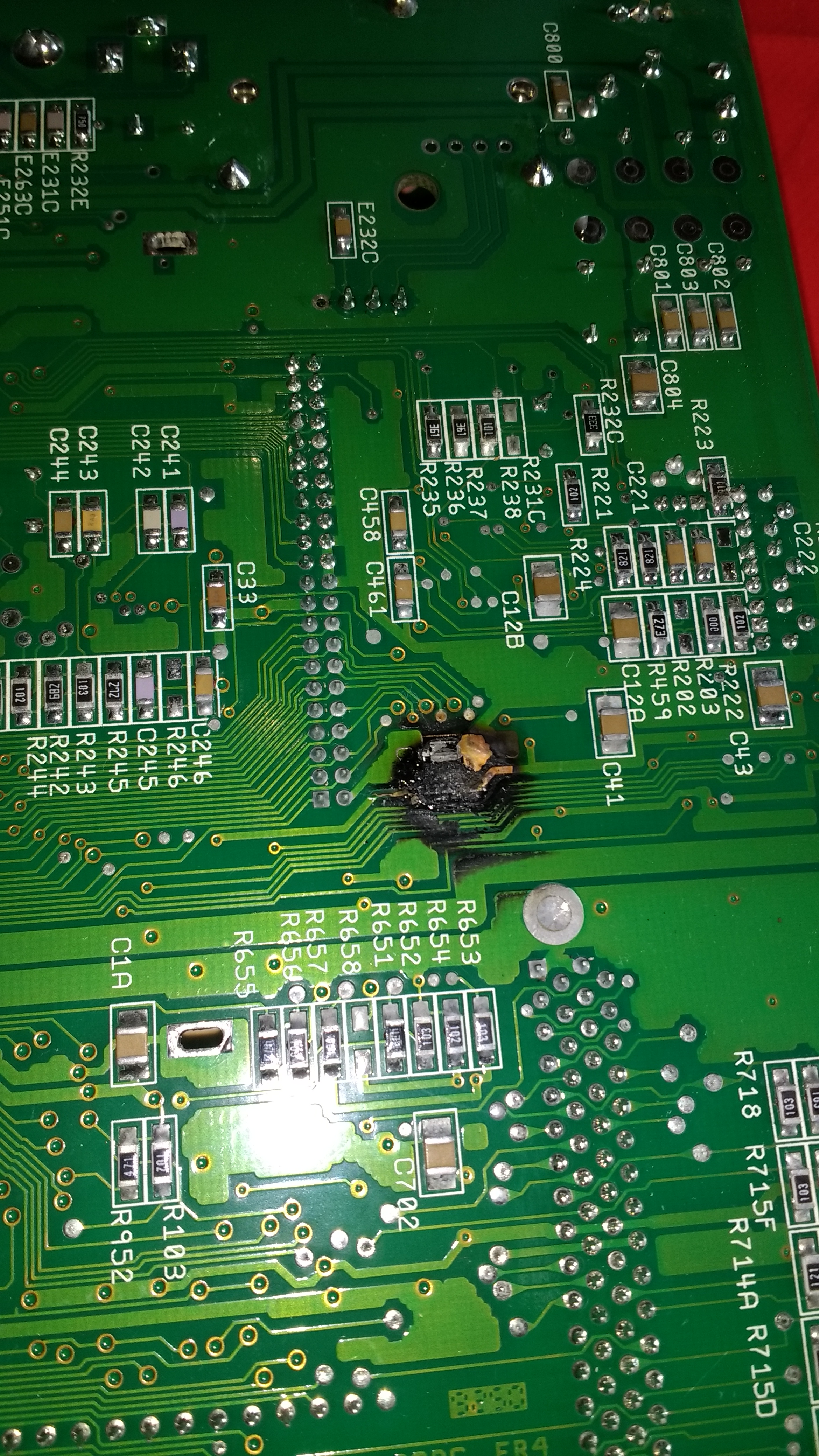

so, die kiste is angekomm... soweit so gut....
disaster :-(. hat jemand nen layoutplan von der bordrückseite?
da scheint mal was ausgelaufen zu sein und c42 is explodiert 8|
ach so is n Rev2D board mit aifgelötetem kick 37.350...

Board-Layouts hab ich auch keine.
Schaltpläne gibts für private Nutzung hier: http://www.amigawiki.de/doku.php?id=de:s...schematics
ok, dank CB1JCY, 0.33uF dat hilft schuma weiter...
muss dann nur mal durchklingeln, ob nur die leiterbahn betroffen is...

Da hatte wohl Einer n falsch gepolten Tantalkonti eingebaut ?
Ich kann mir nicht vorstellen, dass jemand so DAU-mässig versucht hatte zu löten. Sad
das is die Boardrückseite (also richtug unteres abschirmblech...)... da gabs wohl nen kurzen warum auch immer....
ist ein entkoppelkondensator über U42... was auch immer U42 sein soll...

drin rumgelötet hat in der kiste noch keiner... so wie die aussah war die auch die letzten 20 jahre aufm dachboden...
gekickt hatter aber noch! 8)
