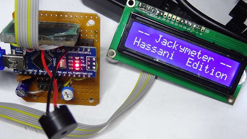

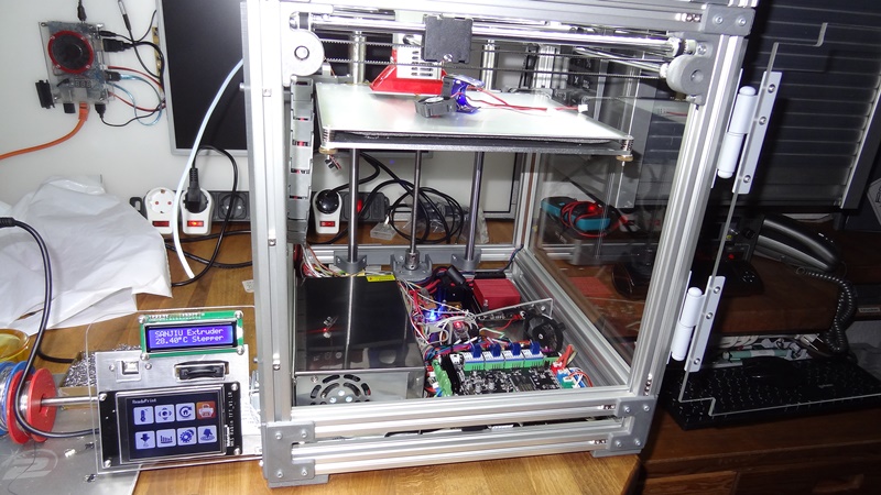

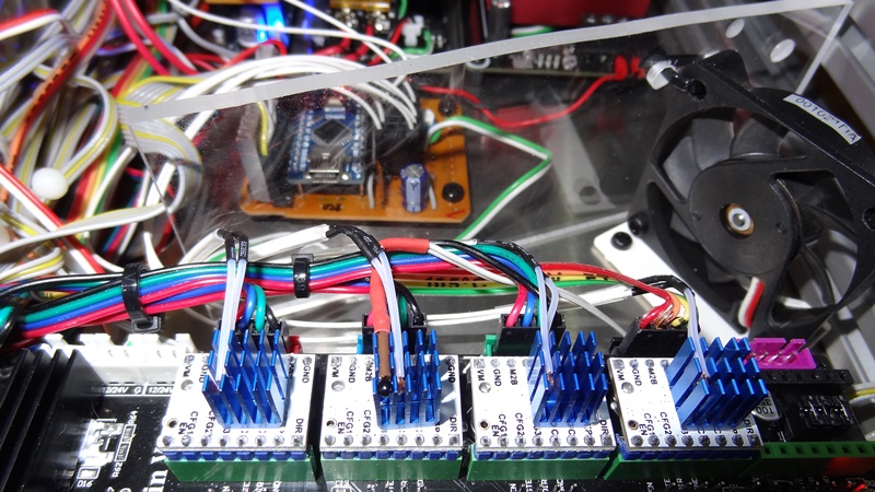

Natürlich habe ich das Projekt gleich fertig gemacht und schicke paar Bilder.

Angezeigt werden nacheinander fünf Temperaturen auf einem LCD-16x2-Display. Bei Überschreitung einer im Quelltext festzulegenden Temperatur kommt zur jeweiligen Anzeige ein Ton.
