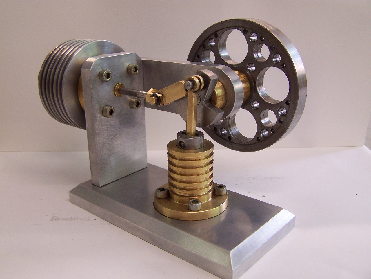

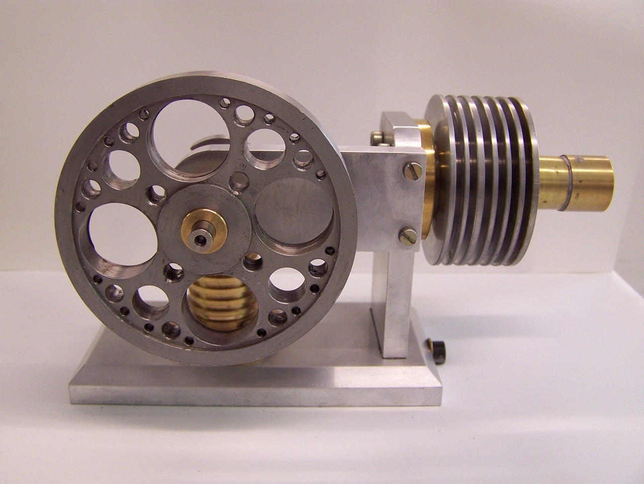

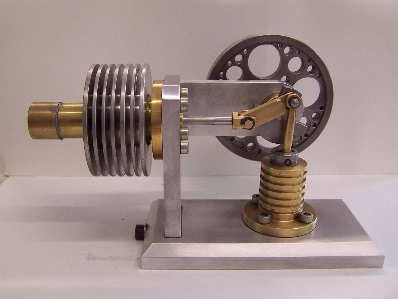

da ich momentan auf neues Kupfer warte und sonst nur Schrott für die Tonne in der aktuellen Ausbildung drehe/fräse, dachte ich mir ich versuch mich ma an was Anspruchvollerem.
nachdem ich dem "Aufpasser" 3 Stunden das Funktionsprinzip beibringen musste hab ich dann grünes Licht bekommen. Hier nun das Ergebnis nach fast 3 Wochen Quälerei auf den runtergenudelten Ausbildungsmaschinen, viel Fluchen und und jede Menge Kippen ...
ein Stirlingmotor:
[attach=1576][/attach] [attach=1577][/attach] [attach=1578][/attach]
da es mit den gegeben Maschinen fast unmöglich ist eine genaue Passung zu fertigen musste das ganze erstmal gewaltsam in der Drehbank eingeschliffen werden. für den Arbeitszylinder hab ich sogar die bewärte "Hammerpassung" verwenden müssen, also solange den Kolben mit dem Hammer durch den Zylinder treiben bis es passt ... XD
Bei dem Kühlkörper des Verdrängungszylinders ist mir 3x der Stechmeisel gebrochen weil die Drehbank der Meinung war einfach mal nen 10tel zustellen zu müssen, deswegen sind die Abstände dort bissl unregelmäßig, tut der funktion aber kein Abriss.
ja ich weis: die Oberflächen sehen nicht besonders aus, bin da auch mit mir selbst unzufrieden. Aber das Ding läuft inzwischen einwandfrei. zumindest hat sowas auf den vorhandenen Maschienen bis jetzt noch keiner hinbekommen, bissl. Stolz is also doch drauf ...
