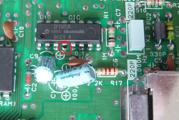

Bei EU-Versionen des NES muss allerdings der Lockout-IC an einem Beinchen (Pin 4) gekappt und möglichst mit Masse verbunden werden (Siehe Bild ... und danke für die gute Erklärung an: https://circuit-board.de/forum/index.php...ktivieren/ ).
Danach rennt jedes Modul der Welt in dem NES.

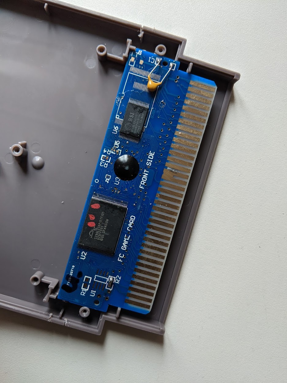

Bei dem Modul selbst sitzt, bei meinen Modulen, die Platine zu weit vorn. Es ist aber simpel, diese ca 5mm nach hinten zu rutschen, dass sie so sitzt, wie im Bild zu sehen ist.
Vorn dann noch ein Klecks Heißkleber in die entstandenen Lücken, damit es beim Ziehen nicht vor rutscht.
Fertig!

Hinweis, die Platine ist etwas dicker als bei den org. Modulen. Zum einen hat man dadurch einen wunderbaren Kontakt. Allerdings kann das auch die Federn lahmer werden lassen... also hat Vor- und Nachteile.
Fertig!
