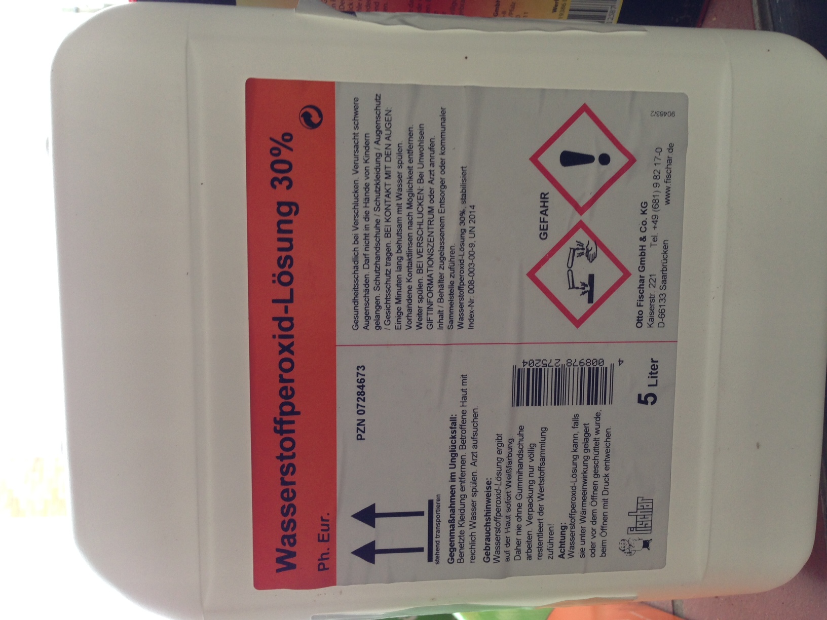

ja, war jetzt lange nicht online. liegt daran, dass ich seit Mai mein Haus umbaue, dauert länger wie eigentlich geplant. Ist aber nicht so einfach, da ich versuche alles ökologisch umzubauen, da gibt es die Baustoffe größtenteils nicht im Baumarkt :S
Ich hab mal nachgeschaut, ich nehme zum Bleichen 30%iges H2O2 von Fischar (aus der Apo) 5l Kanister für ca. 30 €. Ich hab mal ein Foto des Zeugs angehängt.
