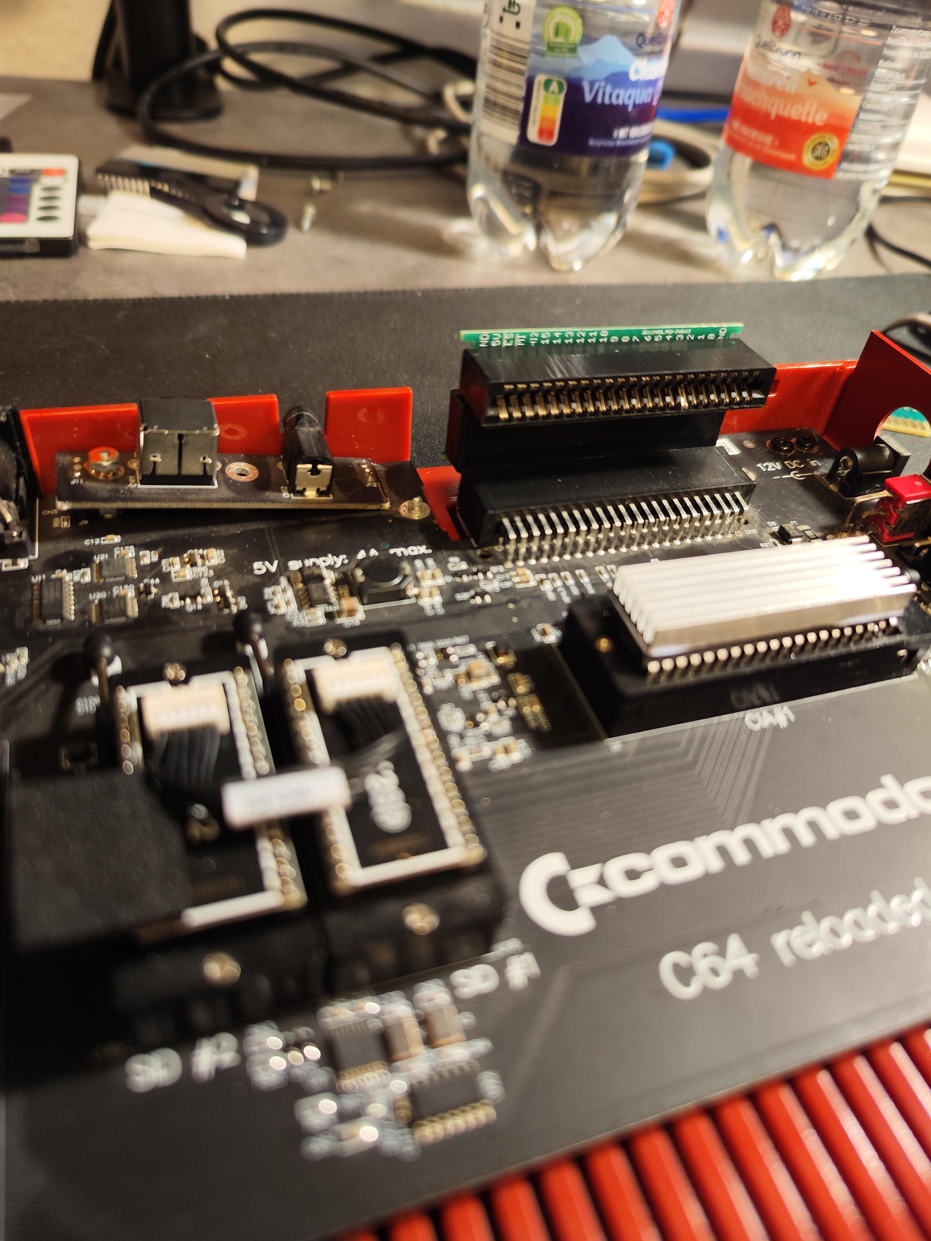

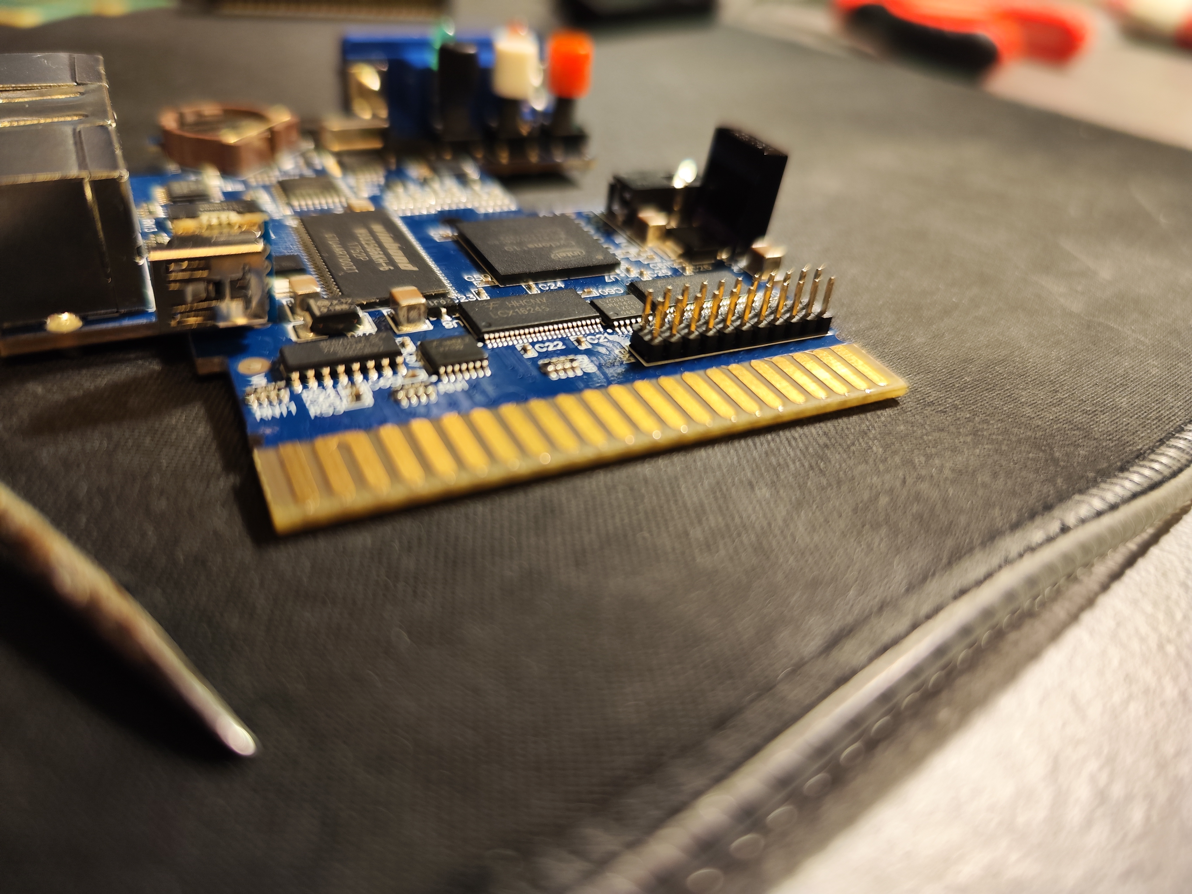

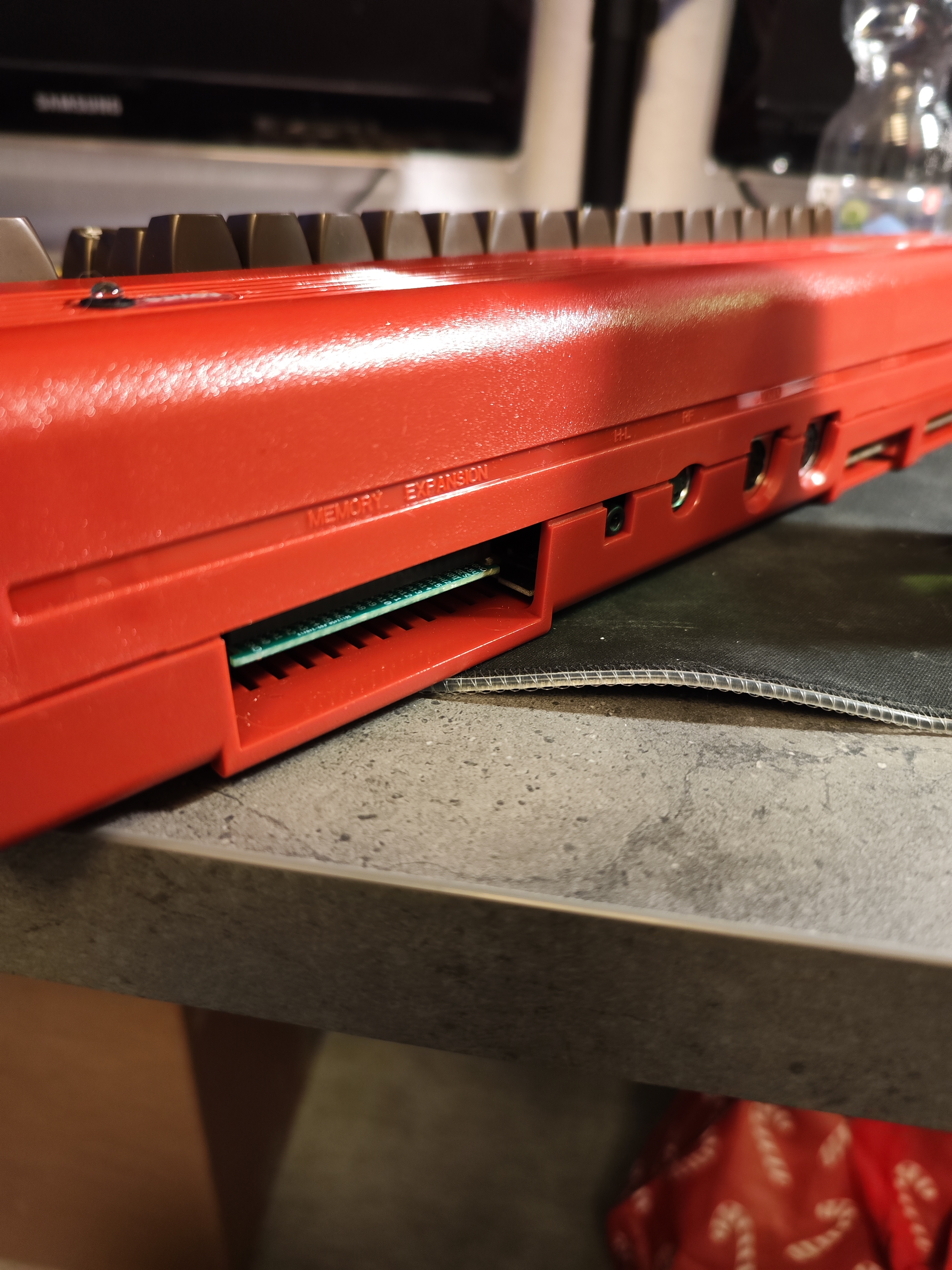

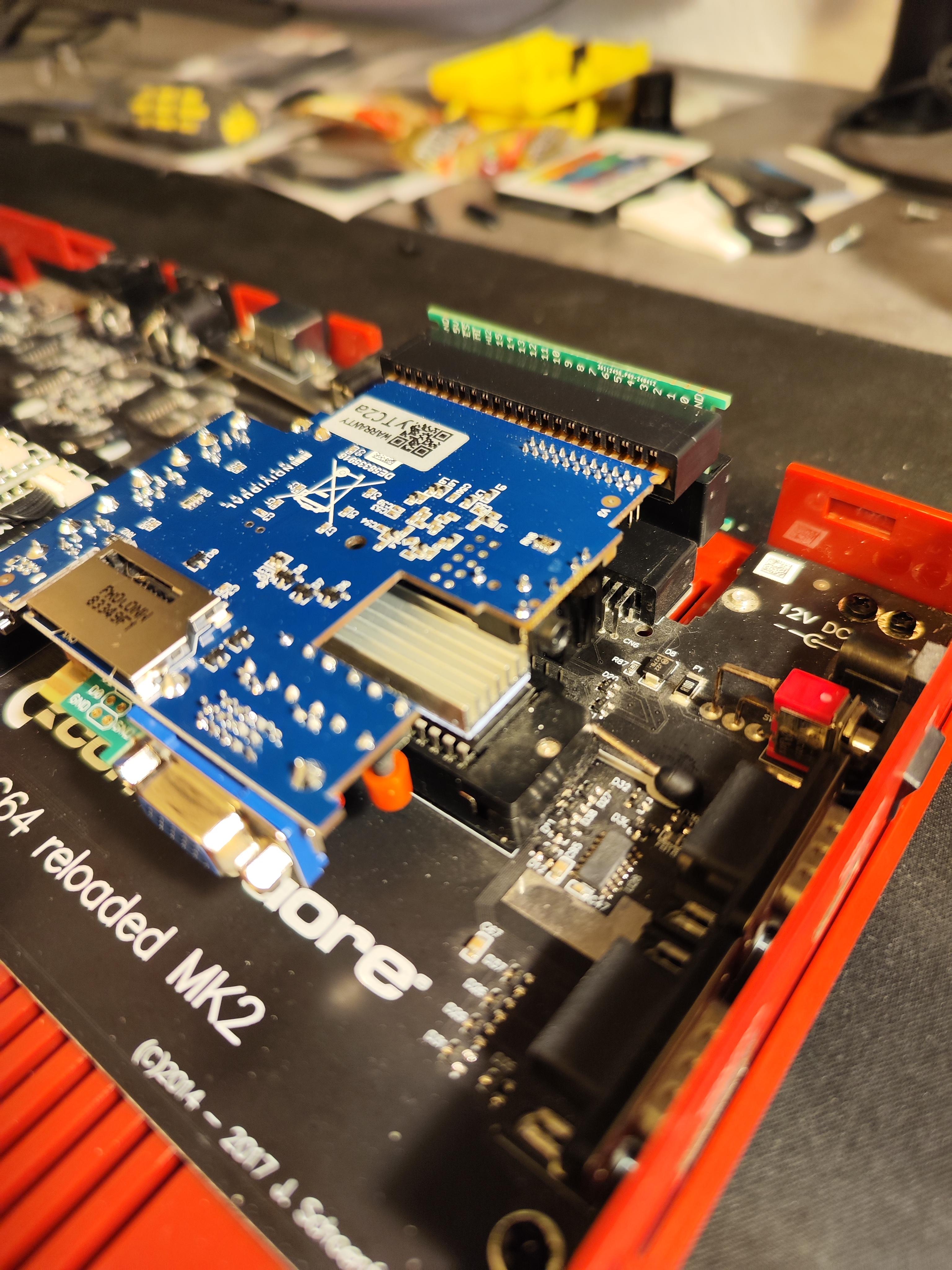

Die Verwendung einer 90° Buchse ist in Verbindung mit einem Chameleon nicht möglich, da sich hinter den Steckkontakten eine 22 polige Steckerleiste befindet und diese auf der Expansionsport Buchse aufliegt. Somit ist es nicht möglich das Modul einzustöpseln. Siehe letztes Foto
Momentan bin ich mit meiner Konstruktion Recht zufrieden.
Bis etwas abraucht. Es bleibt spannend  Cool

Auf dem Foto der Platine des Chameleon's (oben) ist zu sehen, dass dort auch der Pin 2&3 zusammen geführt wurde.
Ich versuche mir ein wenig Zeit frei zu schaufeln um ein Schemata vom Chameleon aufzeichnen und das mit der Platine zu vergleichen.
