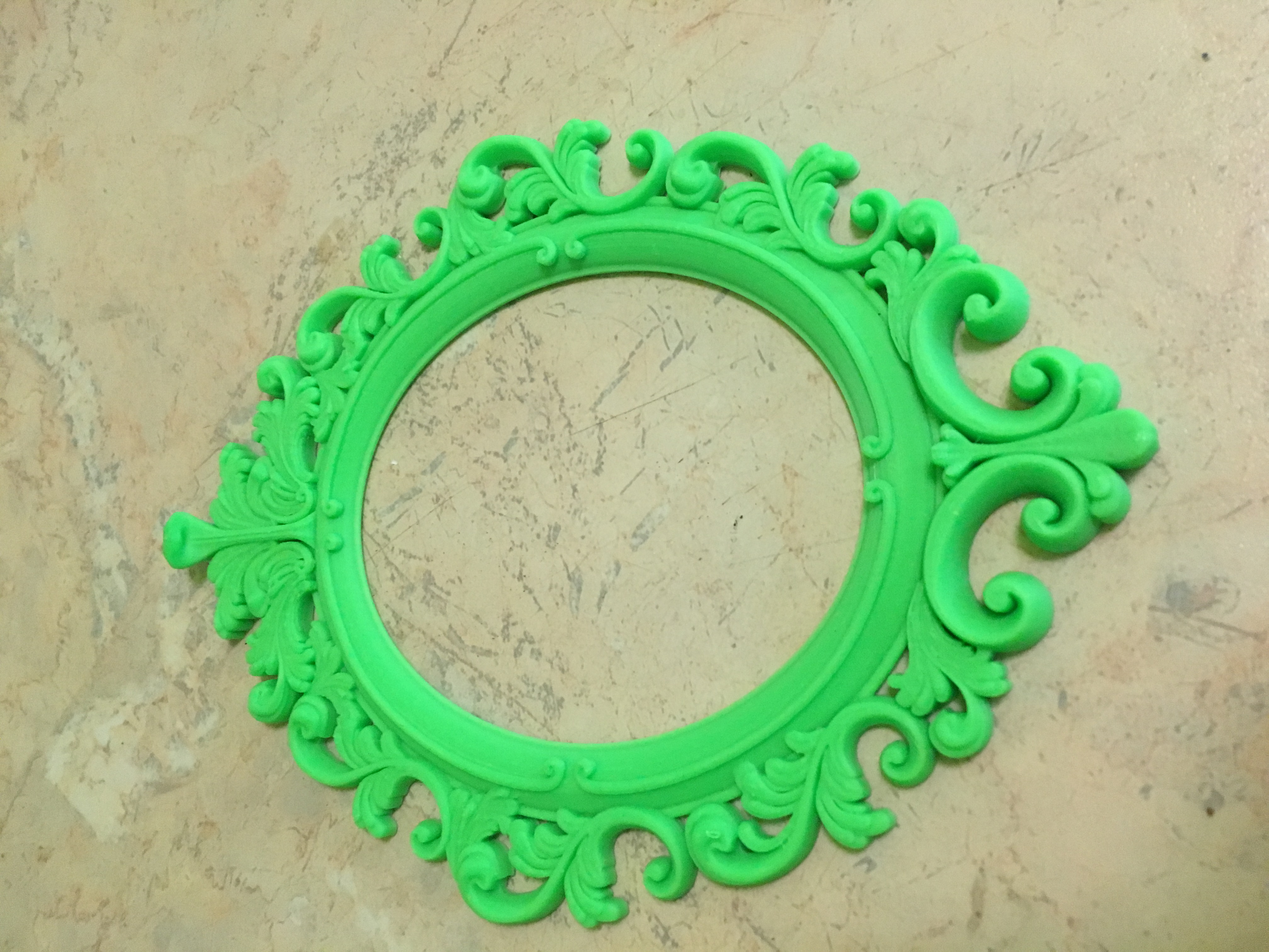

Die Glasplatte ist das Trägermaterial, wenn du mal genau hinschaust ist da noch ein Bindemittel drauf....die Haftung des Druckgutes ist das A und O wenn man saubere Ausdrucke haben möchte....
ich habe da sehr lange rum probiert damit ich das Problem in den Griff bekomme....Gerade ABS entwickelt gewaltige Kräfte in der Abkühlung und das Material verzieht sich da gerne.... ;(
Das grüne Filament ist naja sagen wir mal geht aber nicht das Beste...ich habe einen Hersteller aus Münster ausfindig gemacht denen ihr ABS Filament ist der Knaller.... :thumbsup:
da muß man fast nix mehr nachbearbeiten wenn man kein Stützmaterial verwendet.... Tongue
PLA geht direkt auf Glasplatte....oder Dauerdruckplatte....perfekte Ergebnisse allerdings eben Kinderplaste.... :wacko:

Mal ABS Beispiele...wie gesagt kein besonders gutes ABS..... ^^
