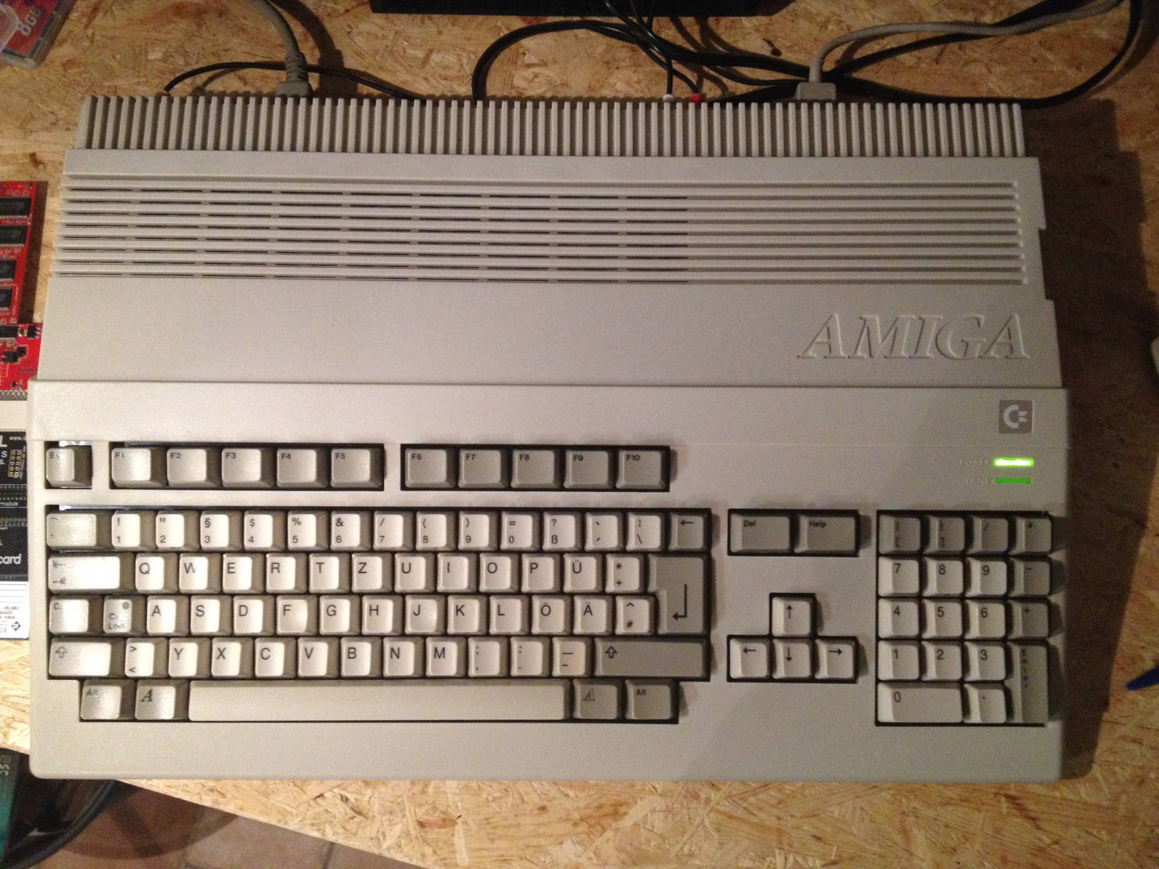

wow, Glückwunsch! Die Tastatur sieht echt wieder aus wie neu :thumbup:

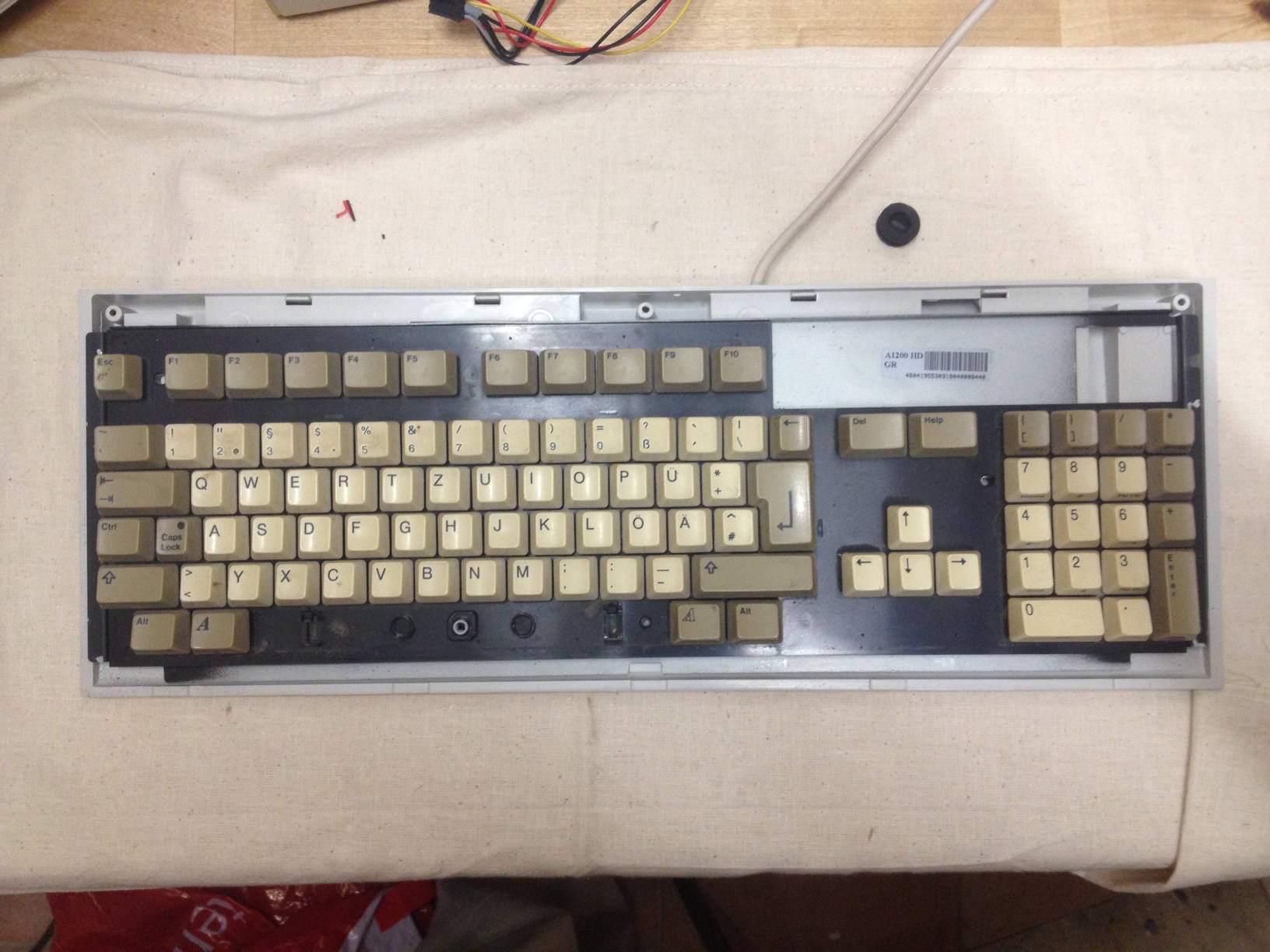

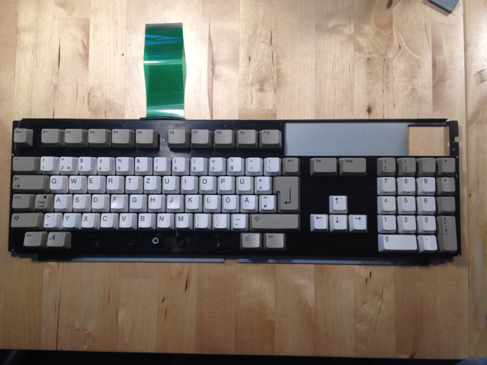

Ich hab mal eine Tastatur in GEL eingelegt... mal sehn, ob das auch was wird. Das Zeug oxidiert sonst nur sinnlos bei mir rum, denn die Einstreichmethode ist lange nicht so gut wie das Tauchbad bei hgw!!!
Ja, sehr schick geworden deine Tastatur! :thumbsup:
