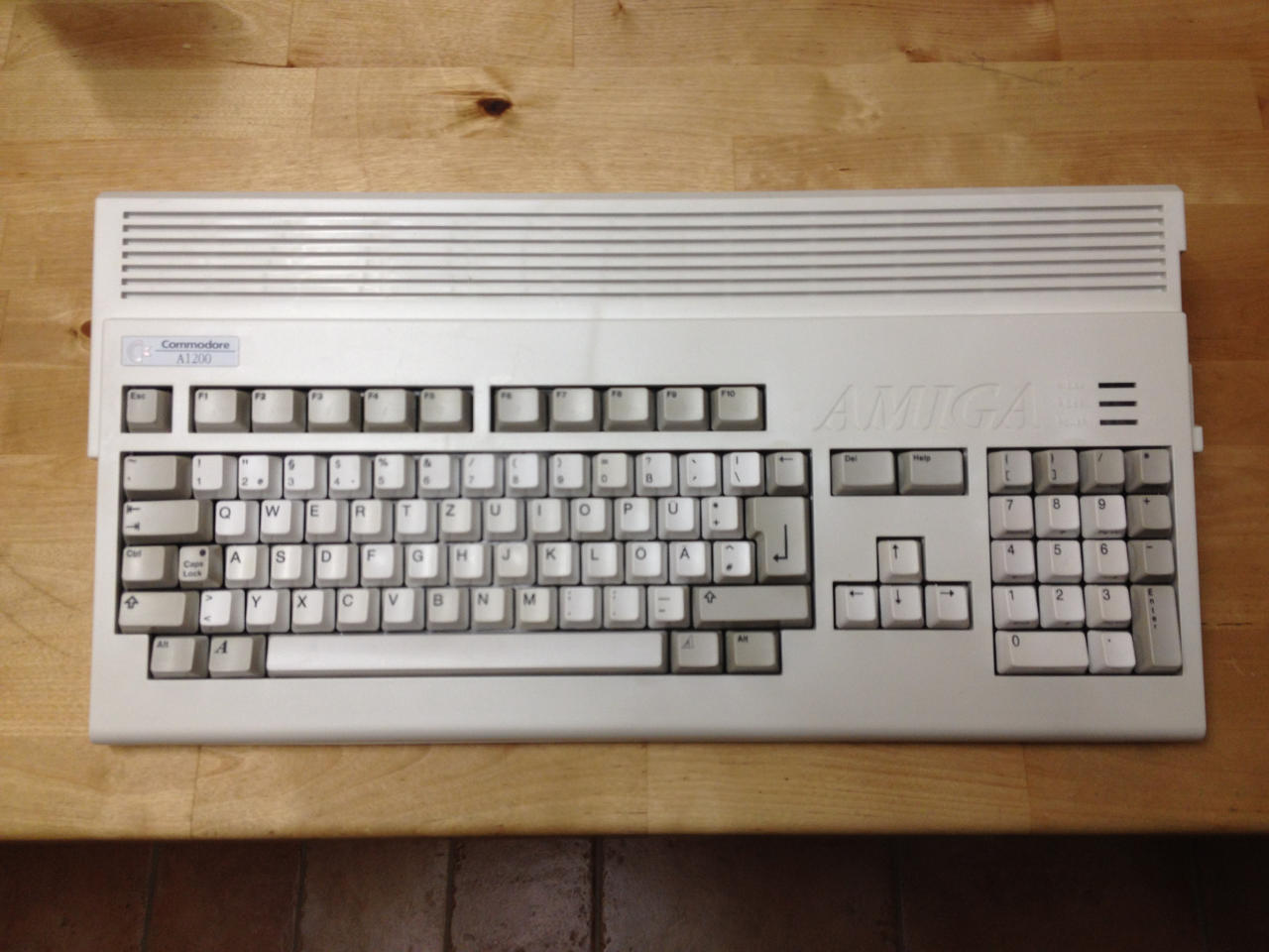

Sooo, morgen gehts in die nächste Apotheke - gaanz viel Wasserstoffperoxyd kaufen. Das wird auf jeden Fall ausprobiert. Hab hier zwei A4000 Frontblenden, zwei A500-Gehäuse und zwei 1200er Gehäuse, welche den Jungbrunnen mehr oder weniger nötig hätten. Wie siehts denn eigentlich bei den Labels - insbesondere bei den A4000-Frontblenden - aus? Muss man die irgendwie abkleben oder versiegeln? Lösen die sich auch nicht ab? Wäre schade, wenn die Blenden schick, die Labes aber wech sind...
Was sagen die erfahrenen Bleicher??
Grüße
Kendy

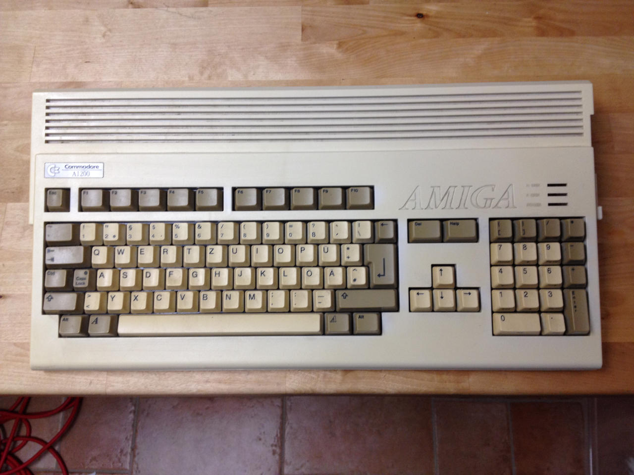

By the Way, kann es sein das die A1200 und A600 Gehäuse je nach Produktion Original auch nicht ganz Schnee weis waren? Habe hier einen A1200 und A600 Gehäuse das von innen gleichmäßig leicht Cremefarben ist (und natürlich auch von außen). Sprich wenn ich es nicht besser wüsste muss das Gehäuse schon vom Werk nicht ganz weis gewesen sein denn die Creme-Färbung von innen ist zu gleichmäßig als das dass nachgegilbt sein kann.
Beiträge: 3.031
Themen: 295
Hmm, denke mal, dass es da schon Unterschiede gegeben haben könnte!
