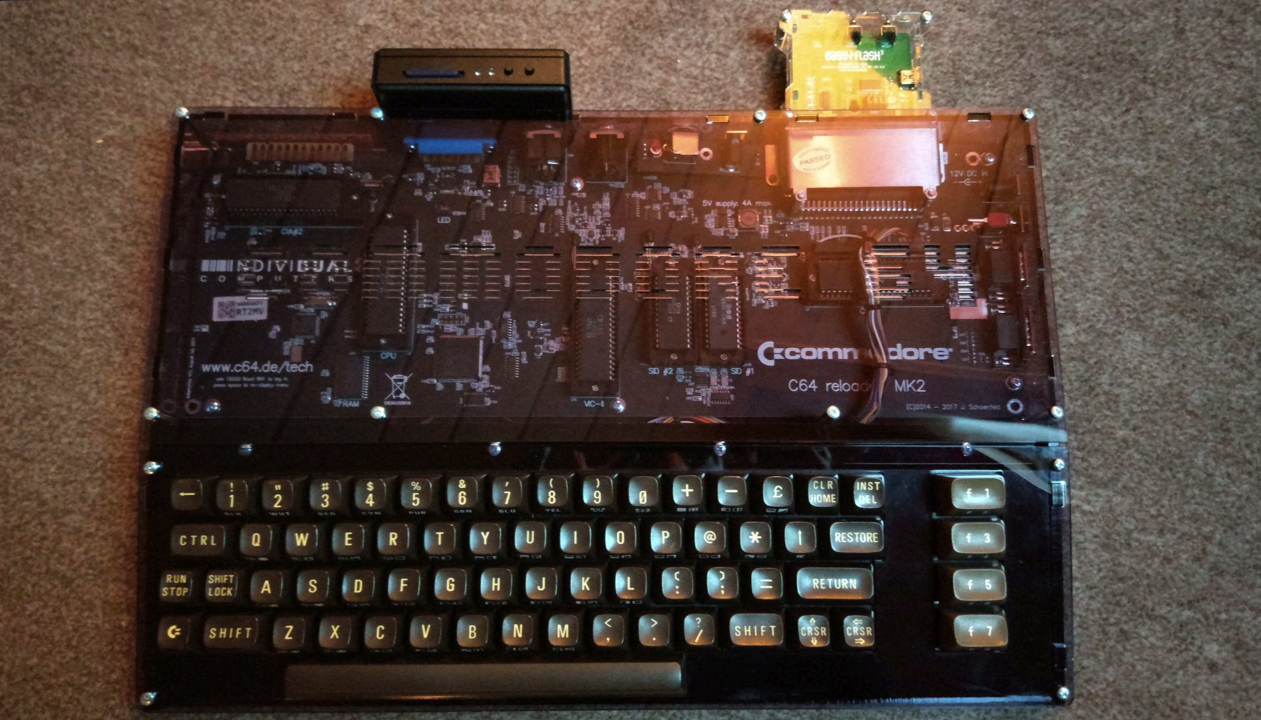

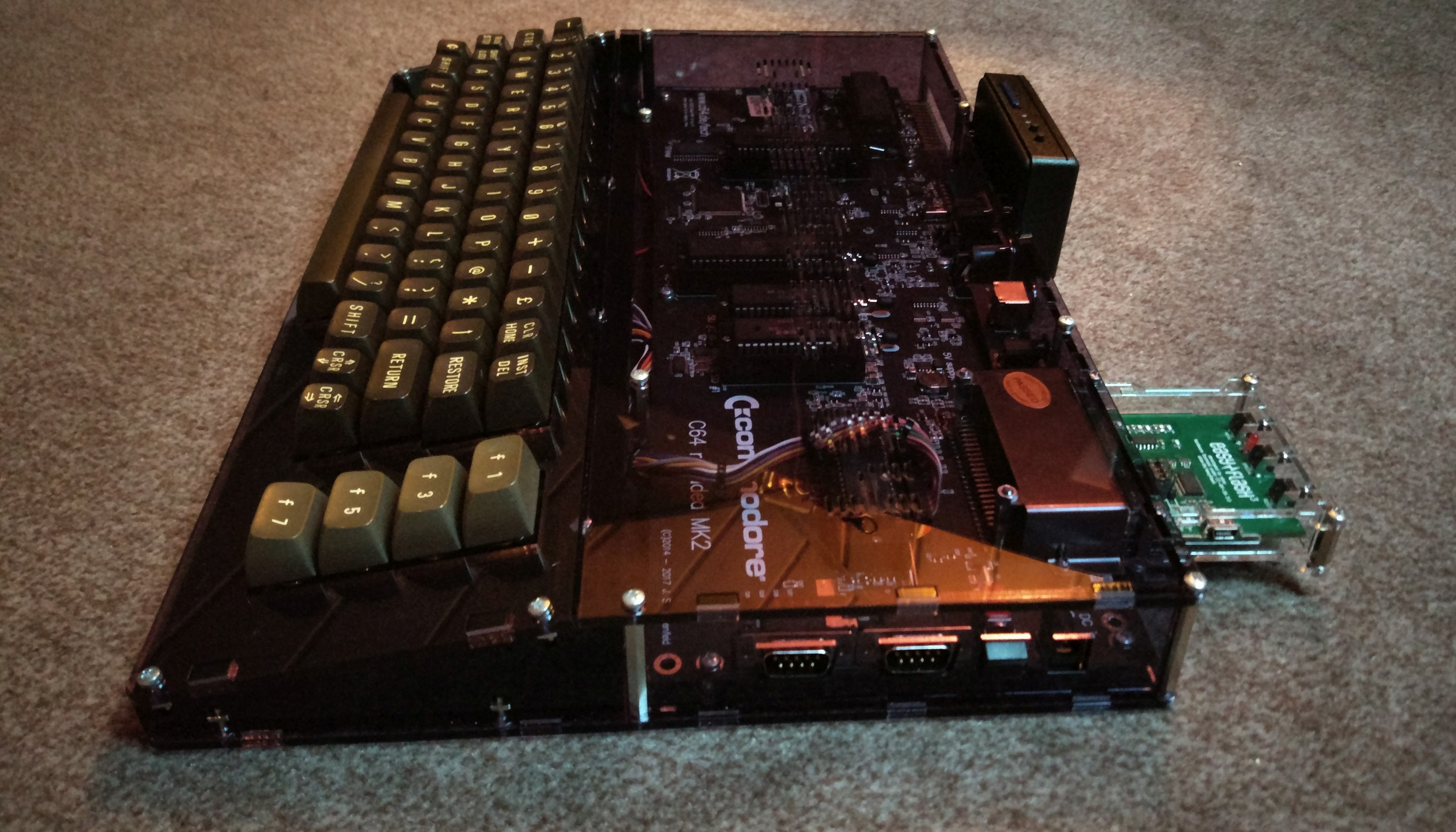

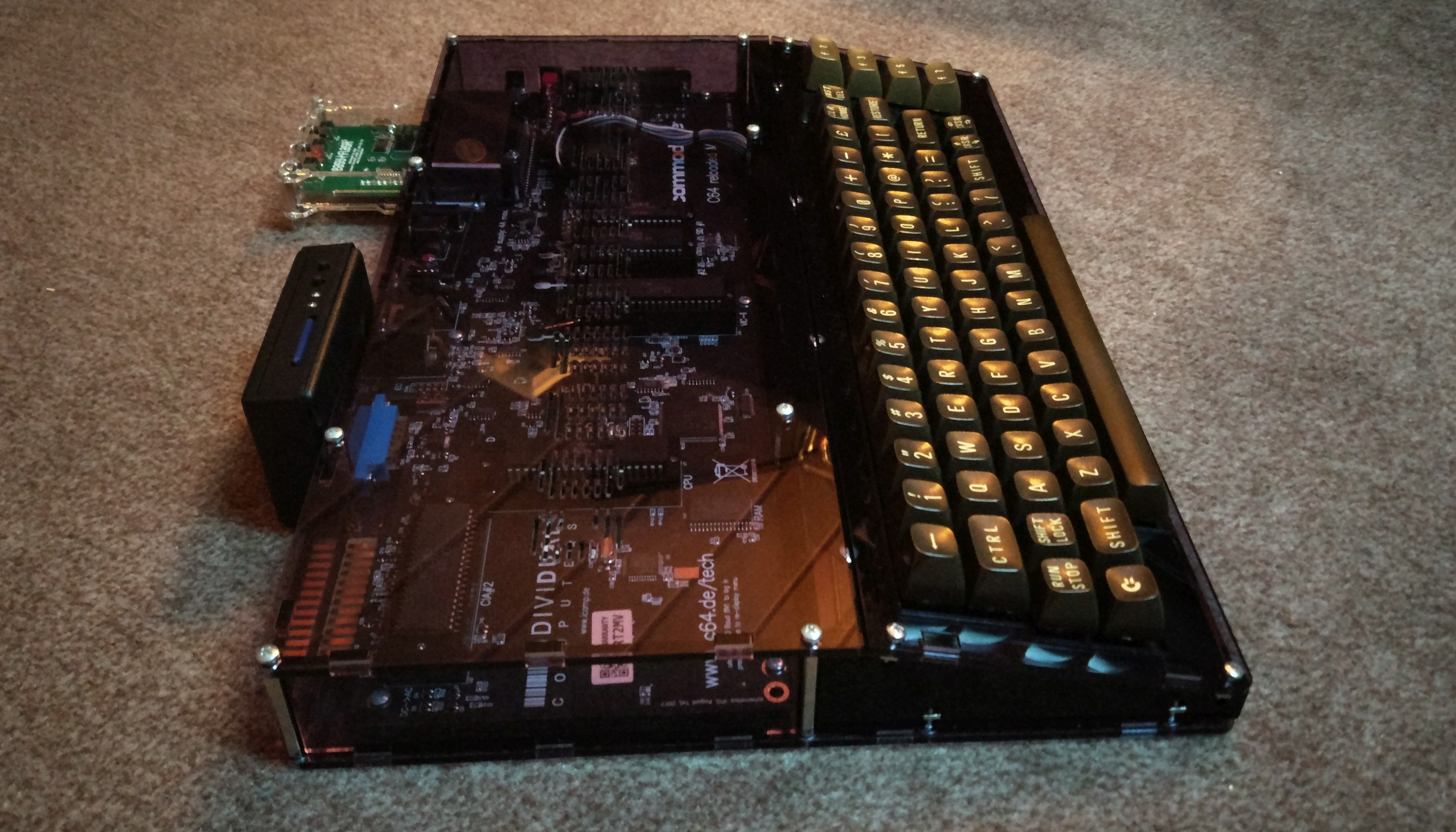

So... Ich bin heute mal wieder zum C64R-MK2 gekommen.
Zunächst ist mir vor dem Jahreswechsel auf ebay Kleinanzeigen ein C64 (1. Generation) für 20€ über den weg gelaufen.
Am Ende war er defekt, aber so tat dann das "Ausweiden" nicht so weh.
Die Tastenkappen und der SID 6581 sind jetzt in dem Reloaded gekommen:
[attach=1496][/attach][attach=1497][/attach][attach=1498][/attach]
Funktioniert tadellos. Ich find das Schwarz (dunkelbraun) ansprechender, aber Geschmäcker sind halt verschieden.
Dann habe ich auch das SD2IEC und das EasyFlash3 getestet. Funktionieren beide mit dem C64R-MK2.
Beim EasyFlash lässt sich aber nicht jeder Kernal problemlos laden.
Da muss ich dann mal per USB ran. (Das was WB oben verlinkt hatte.)

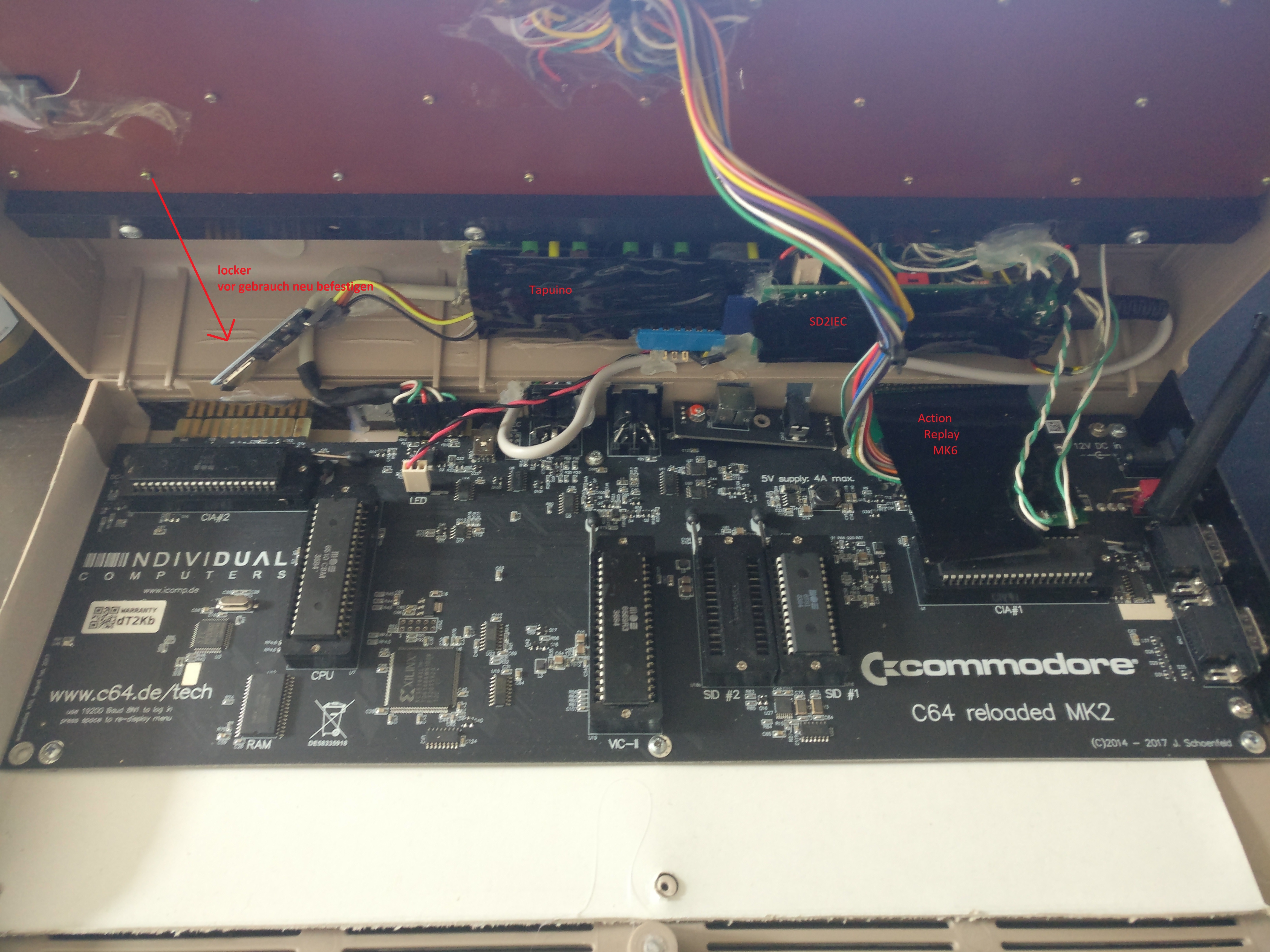

Das Tapuino und SD2IEC bekommt neue Taster auf der Gehäuseoberseite und der Kabelsalat soll ein wenig ... ... ja ... wie auch immer. Sieht nicht schön aus.
Es sieht auch nicht schön aus wenn das Gehäuse zu ist. ?(
Also ...
ein wenig Gewebeummantlung hier und ein Schrumpfschlauch da.
2 andere Soundchips, denn ich finde den alten Soundchip jetzt nicht so toll. Ist eben Geschmackssache.
Wie Ihr auf dem Foto erkennen könnt... beim Tapuino habe ich die Möglichkeit den MicroSD Einschub so anzubauen, dass dieser von Außen her zugänglich ist.
Beim SD2IEC ist dies nicht möglich. Sehr ärgerlich.
Gibt es einen verkabelten Adapter für SD2IEC like Tapuino?
Sprich SD to SD oder SD to MicroSD über einen verkabelten Adapter.

Suche mal „sd Verlängerung“ oder „sd extender“ bei eBay. Meinst Du sowas?
#28
Vergiss diese Verlängerungen. Wir hatten die mal getestet. Da gabs häufig Übertragungsfehler. Besser, die ganze Platine ans Gehäuse winkeln.
#29
Das kann ich so nicht bestätigen, ich hab die von eBay Artikelnummer 132433027597 hier am Raspberry, in einem mini A1000 Gehäuse, im Einsatz und die funktioniert tadellos Smile
#30
An einem 3D-Drucker mit viel Elektrosmok ging keine Verlängerung. Also: probieren, obs im C64 geht.
Aber logisch ist, dass bei 3,3V-Pegel der Störabstand bei ungeschirmten Leitern nicht optimal sein kann.
