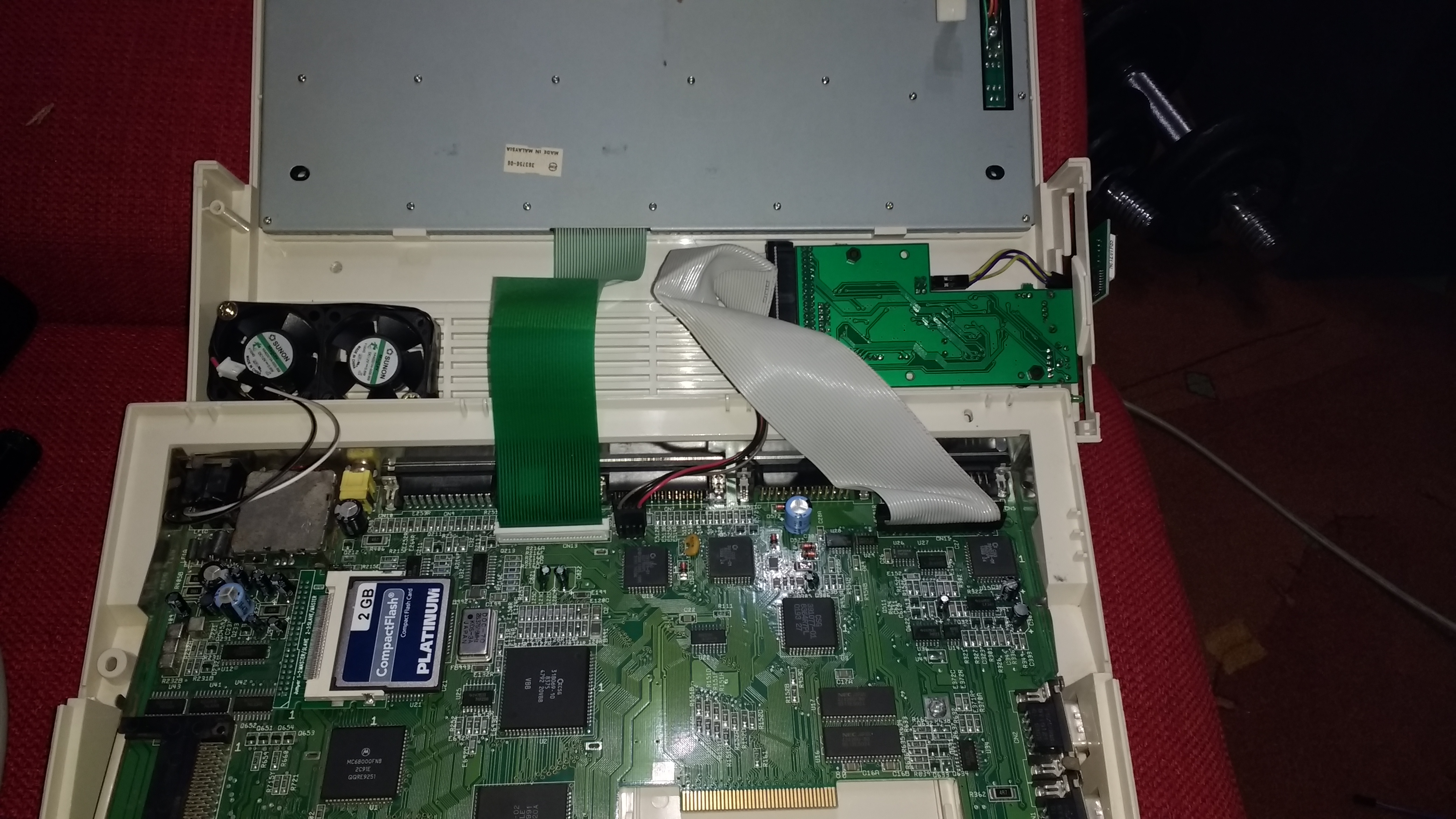

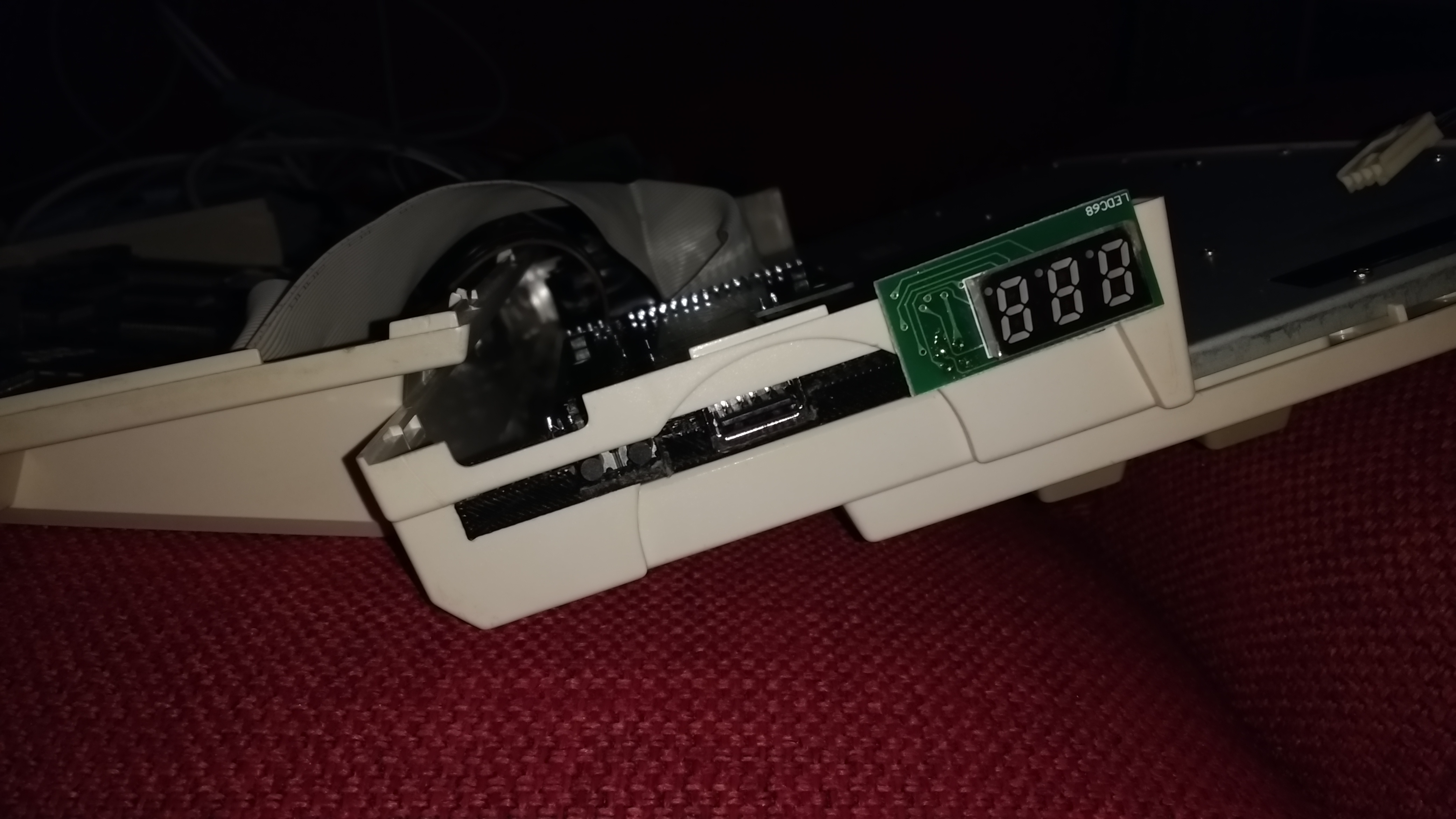

Es geht vorran, das Gotek is drin, 3d drucker und feile warn auch am werk...und weil sie noch rumlagen gabs auch noch 2 lüfter (in reihe) weil einer alleine war mir zu laut!

Beiträge: 1.860
Themen: 77
Du hättest auch einen Lüfter mit 7Volt laufen lassen können ... Es gibt in diesem A600 eh wenig weg zu quirlen.
Beiträge: 50
Themen: 12
Registriert seit: Oct 2014
ja, NOCH gibts wenig wegzuquirlen...
allerdings wird der 68000 schon recht warm und der agnus auch...
