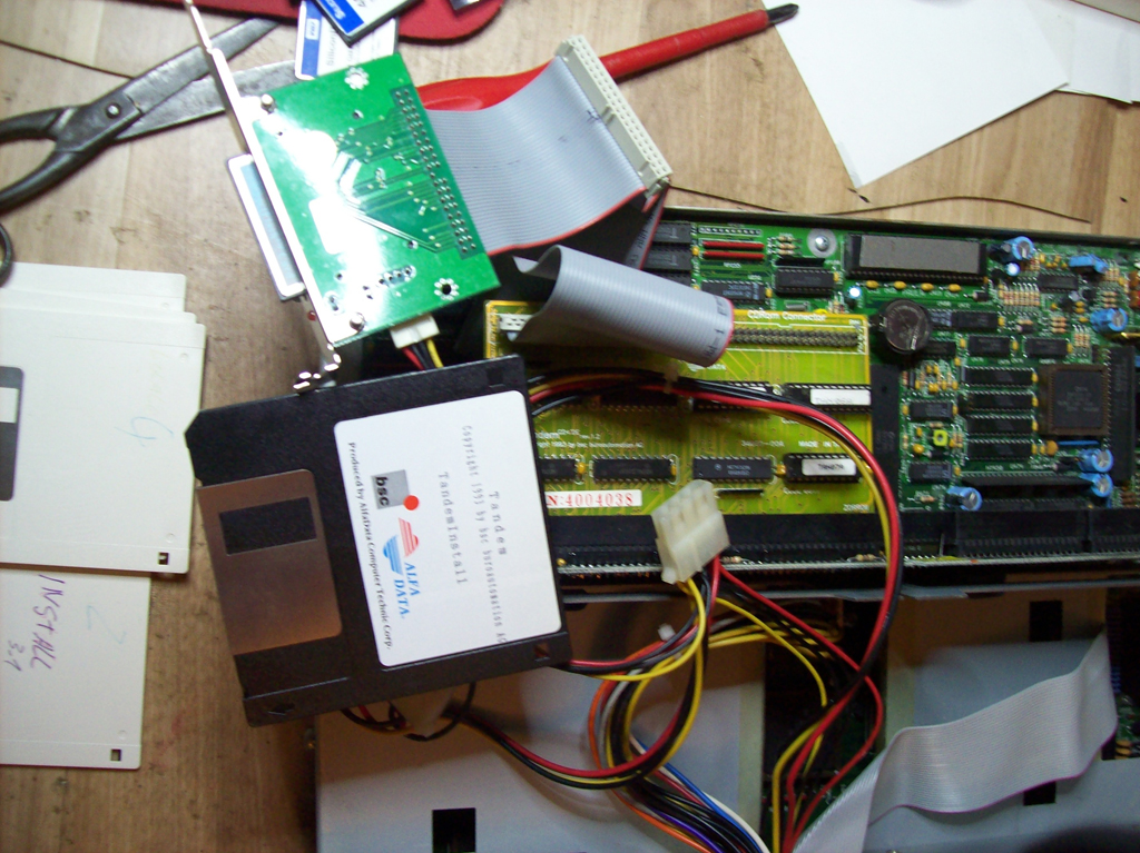

Nachdem Scoreaddict ein passendes Netzteil zusammen gestrickt hatte (da hatten wir uns intensiv per PM ausgetauscht), lief der Gute immer noch nicht richtig. So kam ich zu der Gelegenheit einen A3000 zu studieren und zu reparieren. Die Reperatur war pillepalle. 3 ZIP-Rams waren locker und hatten deshalb schlechten Kontakt. N´ par Kleinigkeiten der vorbeugenden Instandhaltung hatte ich bei dieser Gelegenheit auch gemacht.

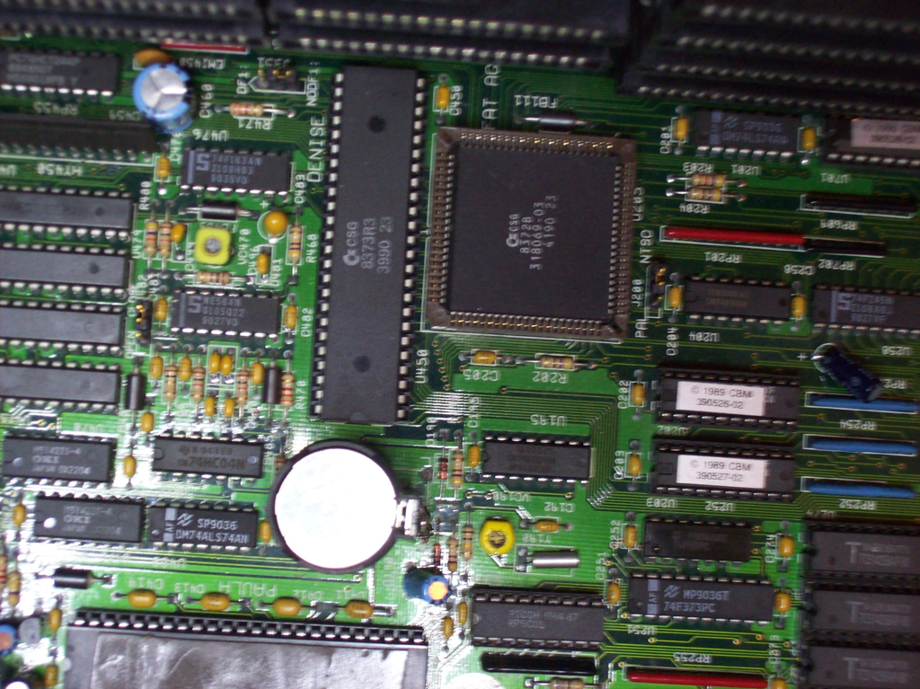

Zum runden Geburtstag gibts neben dar Forumstestdiskette noch ein kleines Geschenk von mir.
Also habe ich dem A3000 einen Knopfzellenhalter a´la CB1JCY spendiert. Die Sperrdiode ist stehend zwischen Platine und Batterienapf angeordnet. Ein hochohmiger Widerstand ist parallel zur Diode und macht Erhaltungsladung im Bereich 1..2µA. Ja, das bringt auch was bei der CR2032, wie ich es durch Langzeittests bestätigen kann.

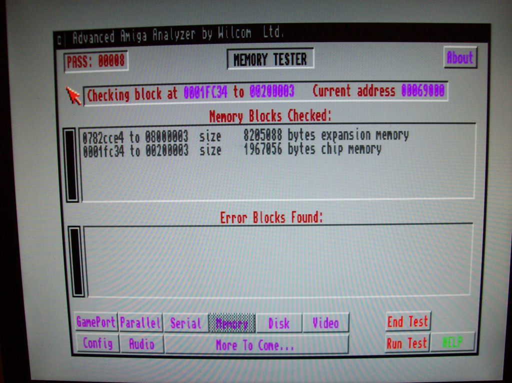

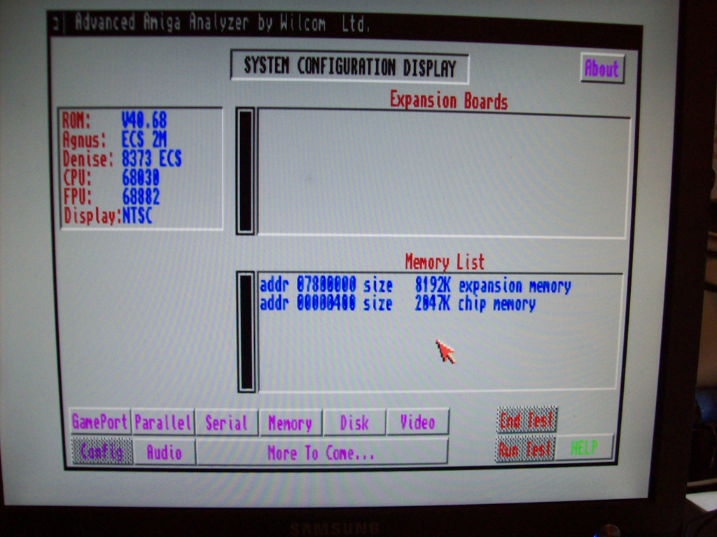

Da muss ich vorausschicken, daß ich SCSI mangels Geräten und Kabeln nicht testen konnte. Aber die Funktion von Prozessor- und Tochterboard ist getestet.
Mechanisch und optisch sind noch Kleinigkeiten durch Scoreaddict zu ergänzen.
Dann ist das wieder ein wirklich schöner und funktionierender Amiga. :thumbup:
