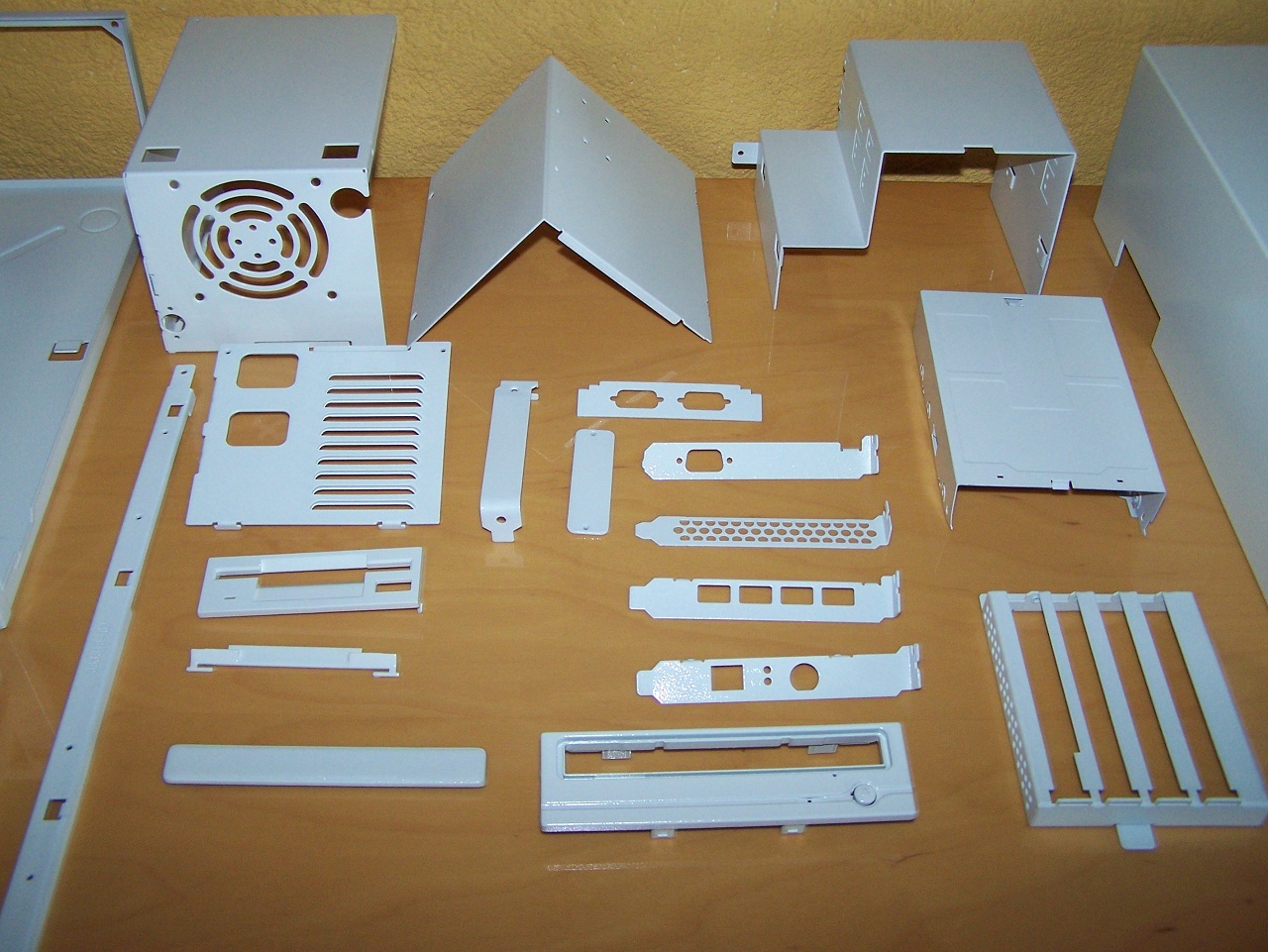

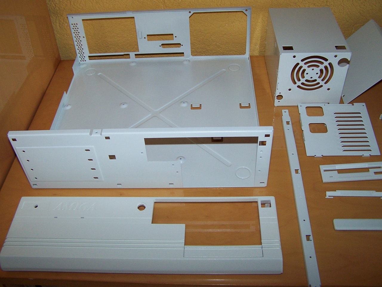

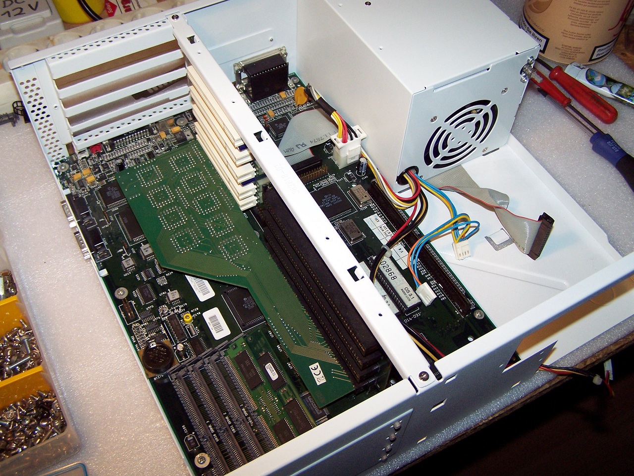

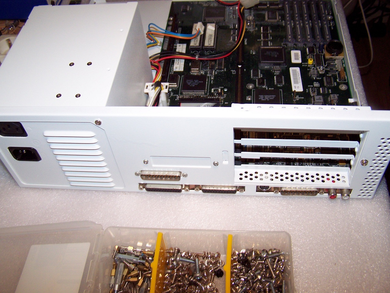

so, endlich geschafft. mehrere Wochenenden schleifen, sandstrahlen, lackieren, ...
das letzte Teil trocknet gerade im Schuppen, noch bissl polieren und endlich fertig.
da mein 4k schon beim Kauf in keinem guten Zustand war und sich im Laufe der Jahre einiges an Flugrost angesetzt hat musste eine Kompletlackierung her. da Anfragen bei bekannten Lackierern immer mit: ach und ja, evtl. vielleicht u.s.w. endeten hab ich die Sache jetzt selbst durchgezogen. Kosten:
Acryl-Grundierung + Härter ca 30 Eur
Farbe + Härter ca 40 Eur
Lackierpistole im Auktionshaus ca 40 Eur
Sandstrahlpistole inkl. 25 Kg Sand 30 Eur
Kleinkram ... nochmal ca 30 Eur
+ der Kompressor den ich eh holen wollte mit Zubehör etwa 100 Eur
macht unterm Strich knapp 270 Flocken, immer noch günstiger als beim kommerziellen Lackierer. der Kompressor is ja auch für anderes nützlich, also nich weggeschmissen das Geld . heist: die Lackierung selbst macht etwa 170Eur, plus der Wochenenden die man opfern muss.
der Lack ist Mercedes-Benz Polarweiss, wird bei den Transportern oft verwendet. Vorteil ist das man keinen Klarlack braucht. das wären nochmal 40-50 Eur ...

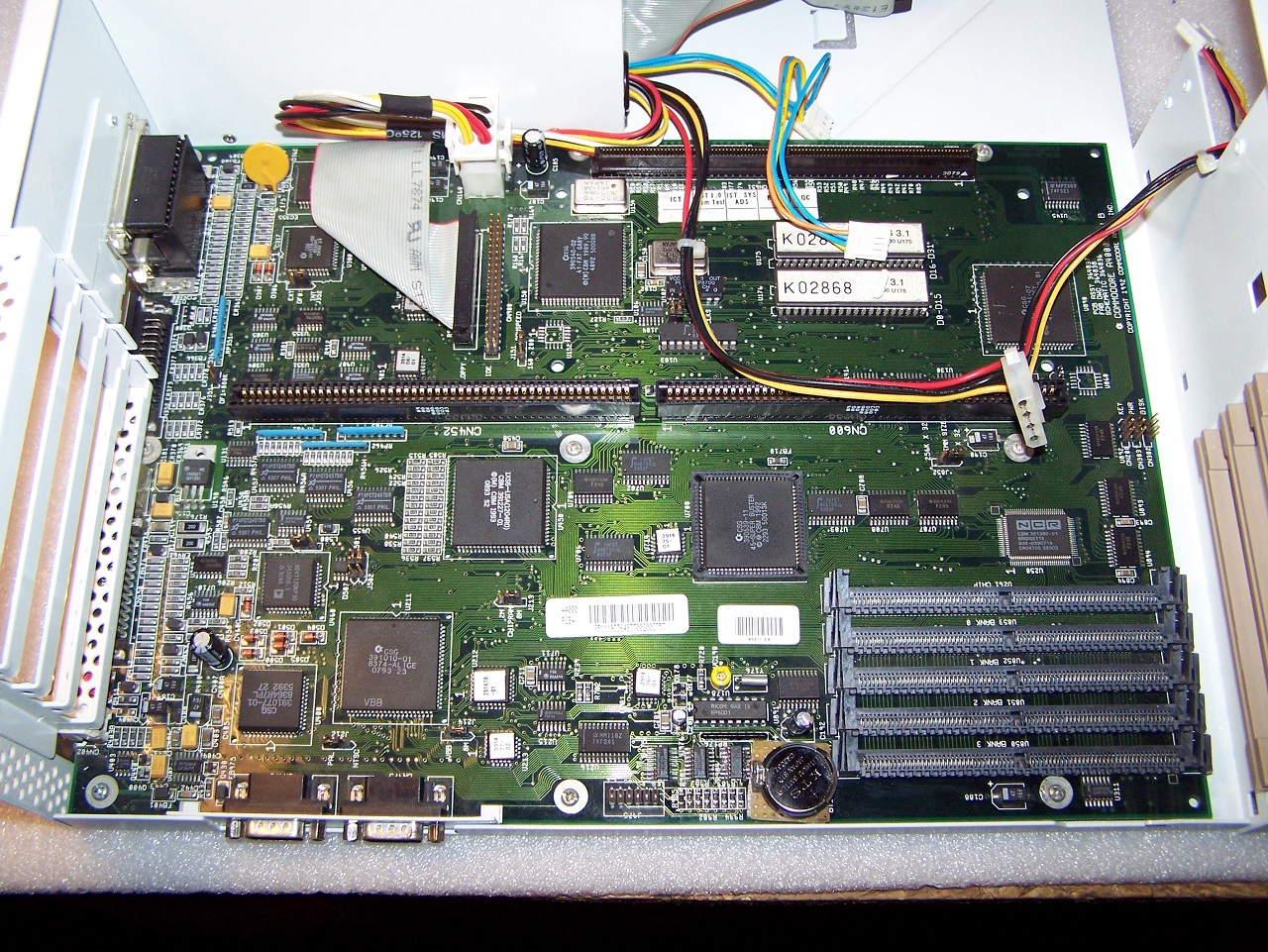

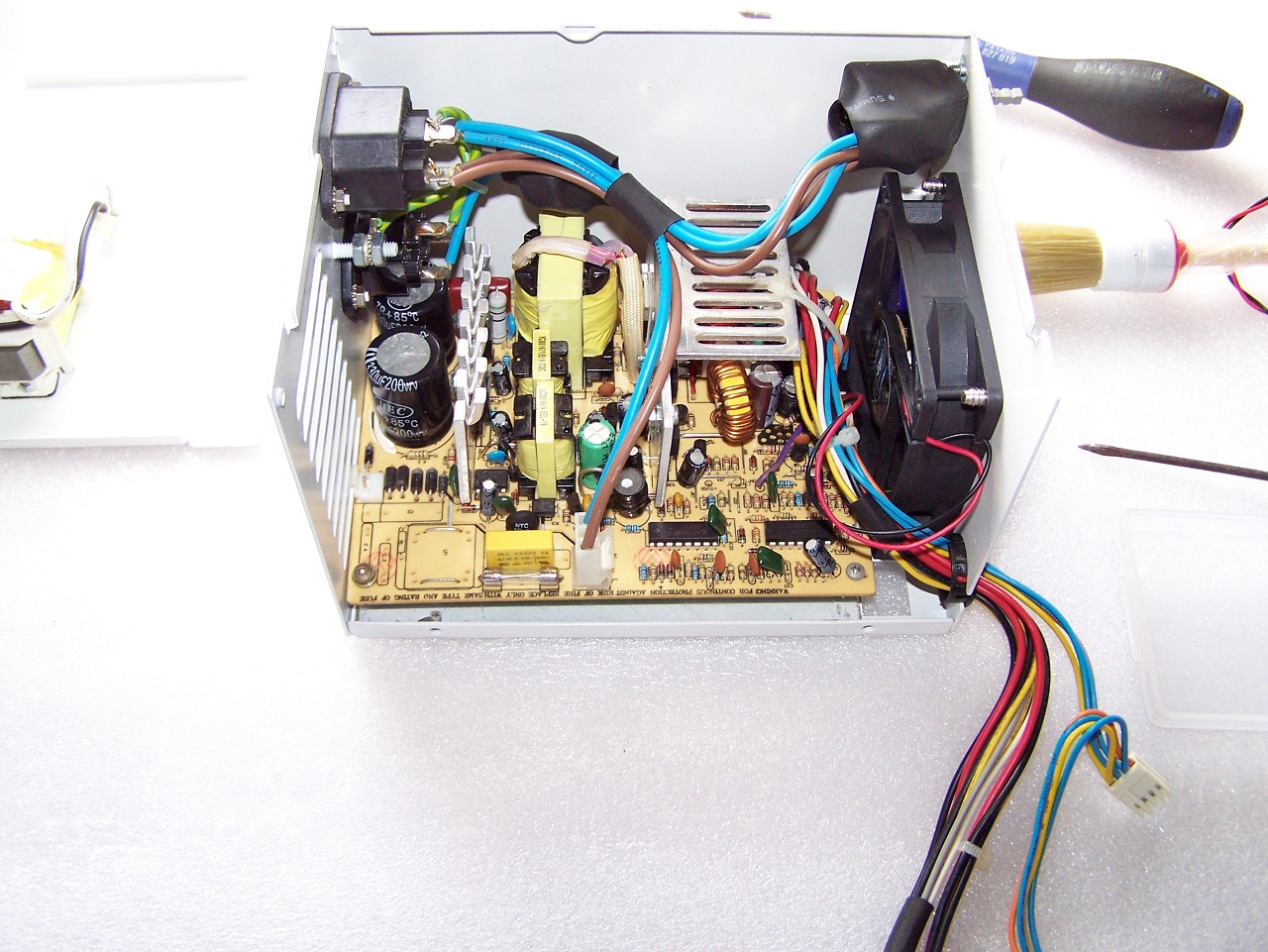

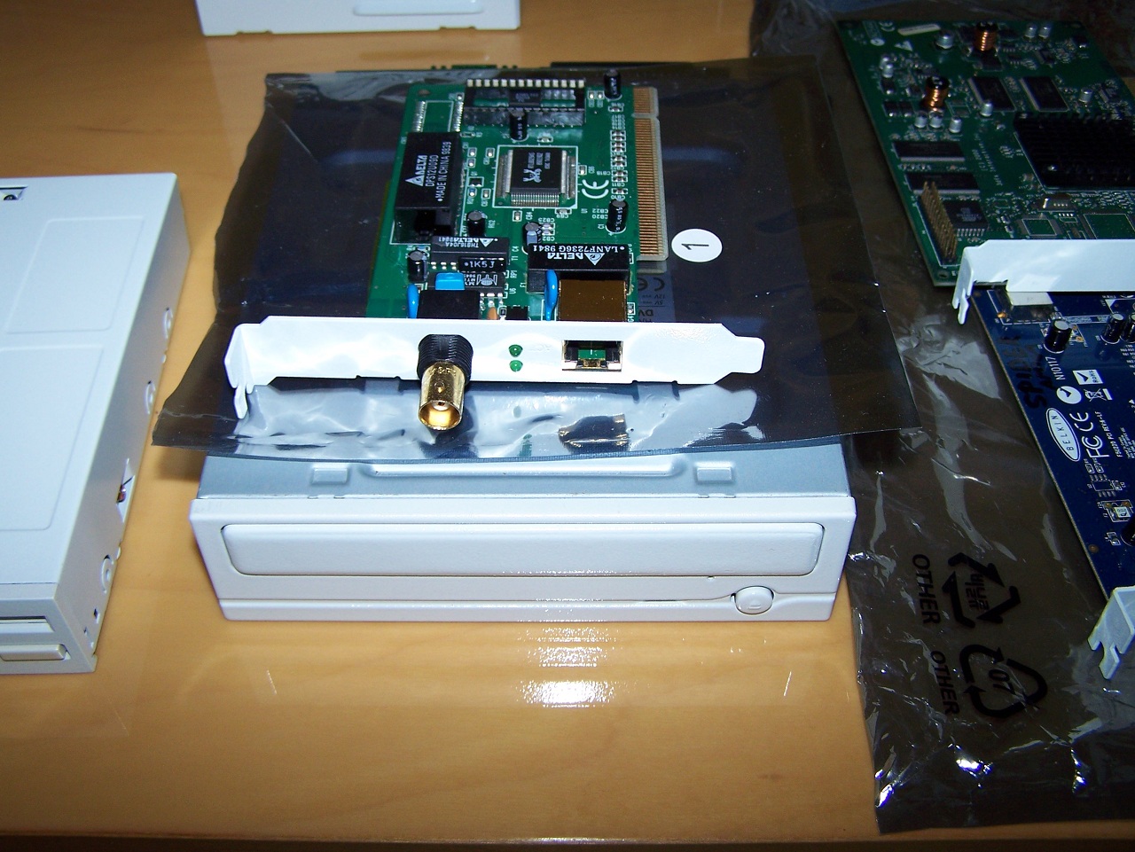

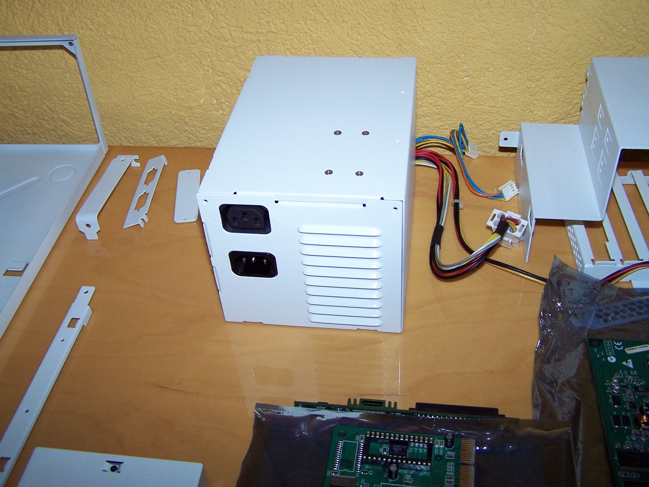

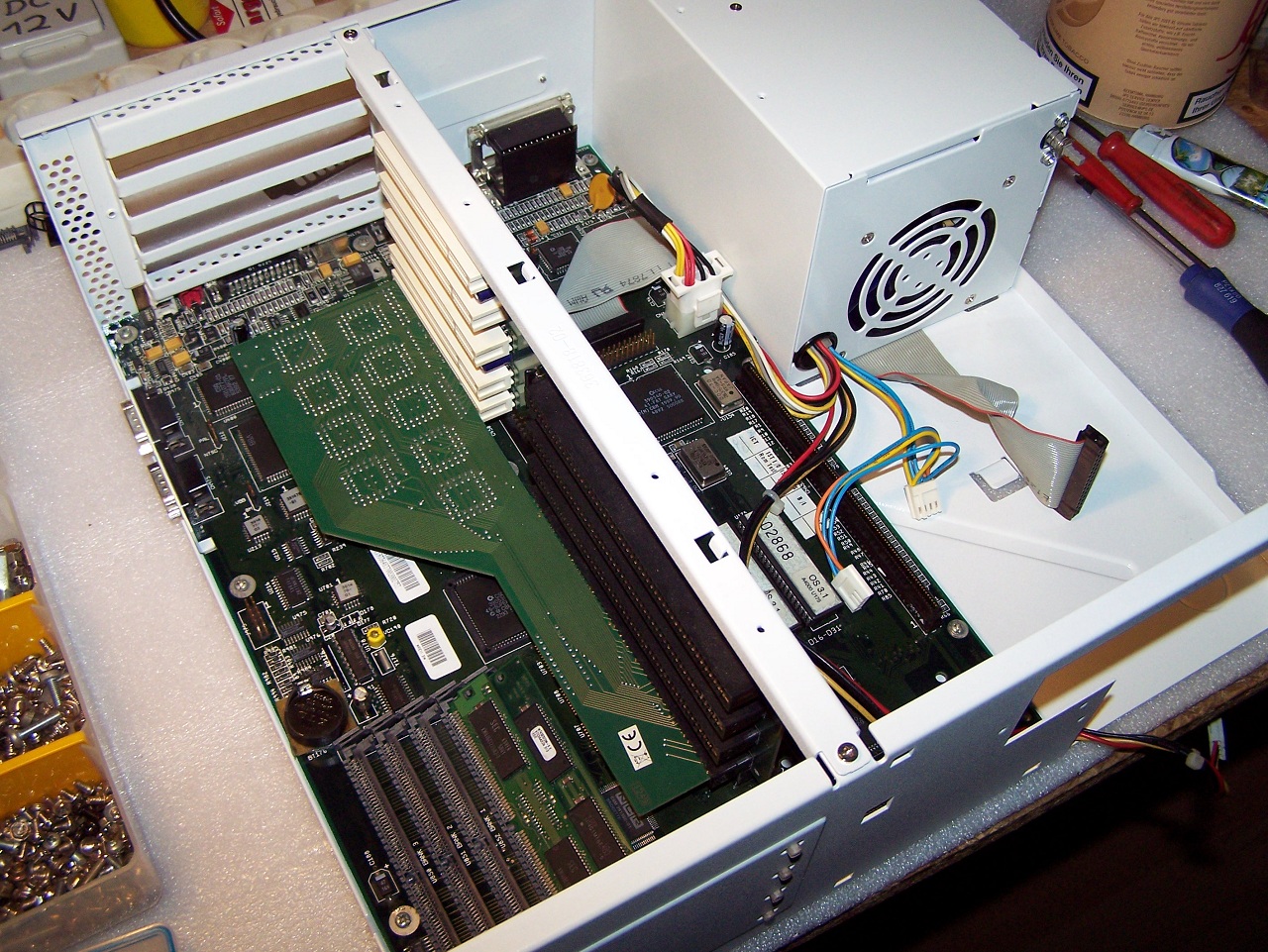

edit: bin leider doch noch nich ganz fertig. hab den Knopf vom Floppy vergessen und das Blechkleid vom DVD-RW schaut auch nich mehr so gut aus. aber das is Kleinkram, das meiste ist geschafft. hier mal erste Eindrücke:
[attach=1863][/attach] [attach=1864][/attach] [attach=1865][/attach] [attach=1866][/attach] [attach=1867][/attach] [attach=1868][/attach] [attach=1869][/attach] [attach=1870][/attach] [attach=1871][/attach]
bevor einer meckert: ich bin kein Lackierer und wollte auch keiner werden
ein paar kleine Macken sind drinn, aber an Stellen die man zusammengebaut nicht mehr sieht ...
unterm Strich bin ich aber ganz zufrieden, auf jeden Fall weit besser als der Rosthaufen voher.
